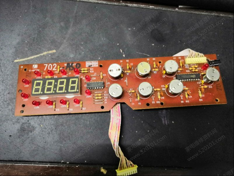

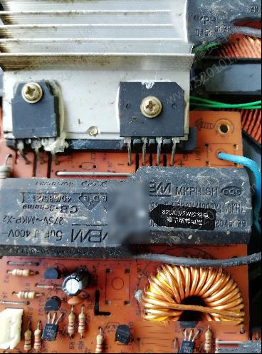

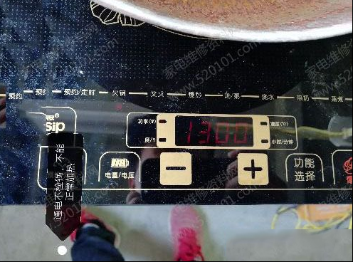

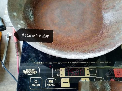

    收到同行送来的故障机壹台雅乐思YLS19D电磁炉,故障是通电显示E1,风扇狂转,触摸失控,拆机检修,发现机子进过水,测度18V、5V电压正常,经检测电阻R1开路,820K已变1.5M,更换后,机子恢复正常,R1开路后会导致不检锅的故障,请同行们注意。
