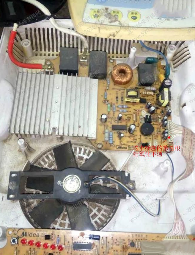

摘要: 收到同行送来的故障机壹台美的MC-EF197电磁炉,该机插电嘀声响过之后,按开机键,有反应,但是即时关机。导致不能开机。初步认为,面板电路有问题,于是用风筒吹,加热一会,能开机,放上锅也能加热,但是一会儿,就自动 ...
    收到同行送来的故障机壹台美的MC-EF197电磁炉,该机插电嘀声响过之后,按开机键,有反应,但是即时关机。导致不能开机。初步认为,面板电路有问题,于是用风筒吹,加热一会,能开机,放上锅也能加热,但是一会儿,就自动关机了。于是认为故障在面板。面板上有CPU电路,地毯式查找故障件,无果。折腾了半天,没有效果。于是放在一边,先忙别的事情了。
      空下来的时候回想这电磁炉到底什么回事呢,面板没数码管,所以没有故障代码提示,这机器开机就关机,会不会是PCU电路是正常的,然后它检测到别的电路有问题,为了不造成更大的故障,所以它会自动关机了。
        隔天上午,按照上面的思路去修,果然找到了问题所在了,是市电电压检测信号没加给CPU。故障件是插座的这根线不通。再仔细一看,是插座的这根针氧化了,用沙纸擦擦,再喷点WD40,修好了,试机一切正常。
