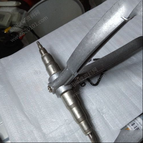

摘要: 收到故障机过好几台美的微波炉的旋钮易坏,以前一直想不到什么好办法,用的细线密绕,用502胶水加固。今天修的时候突然想到给它套个“金戒指”,如下图所示,铜管用Φ10mm的,涨管器必须用图中的那种,可以随意 ...
    收到故障机过好几台美的微波炉的旋钮易坏,以前一直想不到什么好办法,用的细线密绕,用502胶水加固。今天修的时候突然想到给它套个“金戒指”,如下图所示,铜管用Φ10mm的,涨管器必须用图中的那种,可以随意控制大小,很好用。
