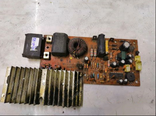

摘要: 收到同行送来的故障机壹台雅乐思CA20A2电磁炉,故障表现为开机显示E1故障代码,网上查询此代码的相关资料,说E1代码为市电电压过低,拆开电磁炉测量市电为215V左右正常,焊开市电检测取样电阻(两只串联)经测量一只电阻 ...
    收到同行送来的故障机壹台雅乐思CA20A2电磁炉,故障表现为开机显示E1故障代码,网上查询此代码的相关资料,说E1代码为市电电压过低,拆开电磁炉测量市电为215V左右正常,焊开市电检测取样电阻(两只串联)经测量一只电阻已开路,该电阻开路后使CPU市电检测脚无电压输入,CPU内部电路动作,使电磁炉停止工作并发出E1故障显示代码,提醒用户市电过低,在废板上拆了一只820K/2W电阻代换已开路电阻后,试机能正常加热,故障机修到这里,终于修好值得探讨。。
