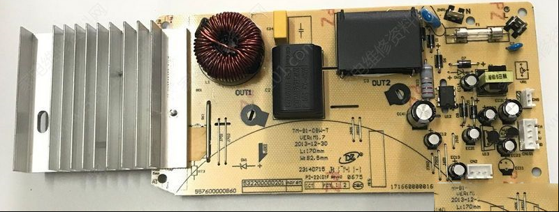

摘要: 收到同行送来的故障机壹台美的RT2141电磁炉,故障表现为插通电测试机子不检锅;不显代码,就是时间和功率来回变。想着估计简单同步电阻之类的或者电容问题。让客户先走了,打开先查电压正常,两个电容正常,同步用的全是120K ...
    收到同行送来的故障机壹台美的RT2141电磁炉,故障表现为插通电测试机子不检锅;不显代码,就是时间和功率来回变。想着估计简单同步电阻之类的或者电容问题。让客户先走了,打开先查电压正常,两个电容正常,同步用的全是120K的贴片电阻;每路断开其中一个然后测量其它的;电路上还有胶;每个烫下免得误测;也正常;芯片看不清楚;反正是美的开发专用电磁炉;上网吧;查半天都说这类机器康铜丝容易假焊;我这个没有;也没有芯片的具体资料;反正就是没检锅脉冲,后面检查驱动电路;还不行就放弃;驱动用了4个贴片;我也没走线路图;用的是3个8050 一个8550;拆下来用表量了下没故障;清理下胶装上还不行;不甘心4个全换后装上就正常了。
        发这个是提醒一下各位,如果再遇到这种类似故障;查电阻电容没问题,直接把驱动管换了;也不量了反正也费不了多少钱和时间,记得以前也遇到过两台换驱动管;拆下来量正常的。另外现在这种电磁炉如果是好的开机有很明显的检锅脉冲声音;就是不放锅都听的到。
