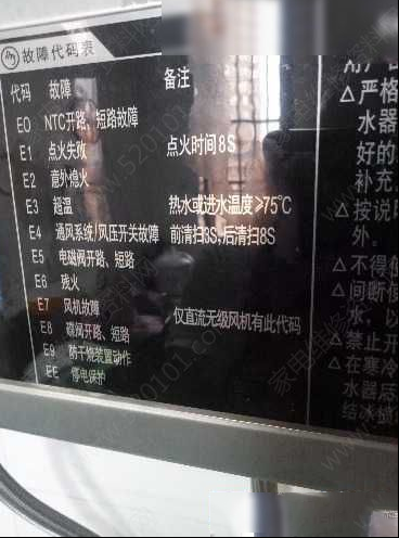

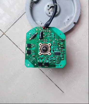

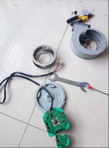

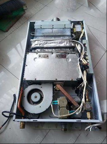

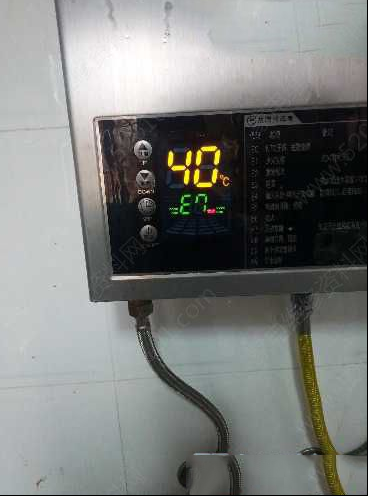

    上门维修收到其他维修同行的一台“CBAO"千禧厨宝牌燃气热水器,故障表现为试机提示E7故障代码,打开面盖一看,热水器虽然是杂牌但是做工很不错,用料十足,其内部无风压,启动容电等易损配件。从开机到出现E7时,直流风机一直不转,查主板输出到风机的DC24v供电正常,判断风机损坏。折开风机检查线圈正常,上电查风机板子上有24v供电,7805贴片无电压输出,用电烙铁更换后故障机修到这里,终于修好值得探讨。。
