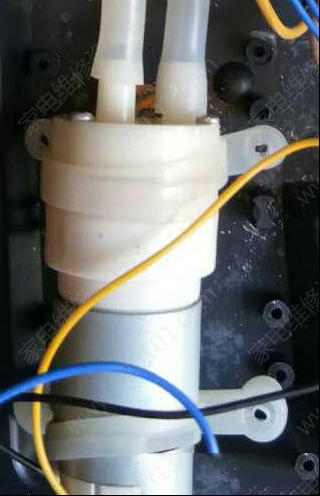

摘要: 收到同行送来的故障机壹台广东中山产的金元自动上水电热水壶,故障表现是开机面板显示、操作及上水柱左右转动均正常,但不上水,也无电机转动声音。测上水过程时电机两接线间电压在6-9V 左右摆动。直接更换电机上水正常 ...

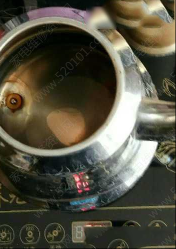

    收到同行送来的故障机壹台广东中山产的金元自动上水电热水壶,故障表现是开机面板显示、操作及上水柱左右转动均正常,但不上水,也无电机转动声音。测上水过程时电机两接线间电压在6-9V 左右摆动。直接更换电机上水正常。然而,加水结束后面板显示E4,不加热。按照先易后难的原则,先测壶底耦合器,加热器正常,壶内温度传感器阻值128k ,当时室内温度在15℃左右,加热后阻值快速减小,应属正常。

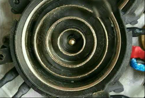

        拆机看机器底座内部,并无断线、烧毁、电容鼓包等明显损坏。回头查耦合器接线,看上去只有五环的耦合器,实际有六个接线端子,由外向内分别是接地线、温度传感器黑线、加热盘红线、加热盘蓝线,最中间是温度传感器红线和水位传感器的黄线。而到了壶底部分,从外到内分别是温度传感器黑线(接地)、温度传感器外壳接线(粗黄线)、加热盘、加热盘,最中间则是温度传感器红线和水位传感器白线。一看接线,猛然觉得温度传感器外壳似乎应该接地,而其他两条线似乎均不应该接地。看接线端子又没更换过,询问用户得知也未找人修过。
        试着将二者互换,开机面板就显示E3且不上水。莫非从外到内的第二环也与地线相接?不测不知道,一测吓一跳,与地不通,与温度传感器外壳也不通。用手拉动该环接线,发现接线端子有点晃动。拆下带有温控器的金属板,终于出现端倪,用焊锡焊牢,装机,试机,上水、烧水一切正常,故障修复。
