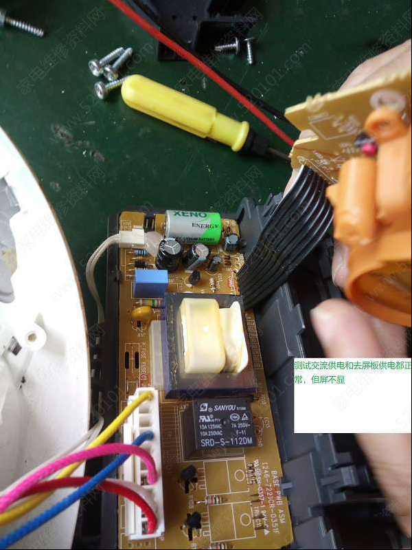

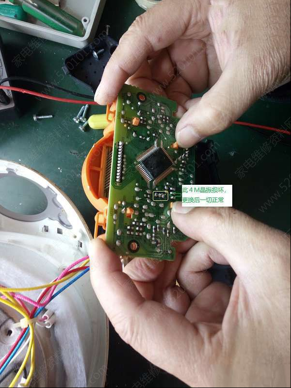

摘要: 收到同行送来的故障机壹台来自韩国产的福库电饭煲,故障表现为通电屏无反应。拆机后,测试保险和炉丝都是好的。拆主板仔细观察未发现异样,测交流供电和去屏5V电压都正常,但屏不显示,根据以往的经验,韩国电饭煲易出现 ...

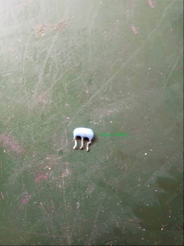

    收到同行送来的故障机壹台来自韩国产的福库电饭煲,故障表现为通电屏无反应。拆机后,测试保险和炉丝都是好的。拆主板仔细观察未发现异样,测交流供电和去屏5V电压都正常,但屏不显示,根据以往的经验,韩国电饭煲易出现4M或是8M晶振损坏,更换后,通电试机一切正常,故障修复。
