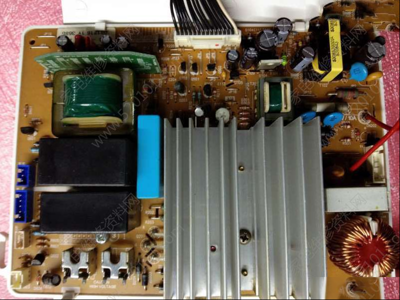

摘要: 收到同行送来的故障机壹台福库IH电饭煲,型号是CRP-HD1054FI,故障表现为插电没有反应按键失灵。这台电饭煲是同行送来的,送来时已经是拆开了。简单的连接了线路,液晶屏没有显示,测电池已经失效。上电,屏幕有时间显示 ...
    收到同行送来的故障机壹台福库IH电饭煲,型号是CRP-HD1054FI,故障表现为插电没有反应按键失灵。这台电饭煲是同行送来的,送来时已经是拆开了。简单的连接了线路,液晶屏没有显示,测电池已经失效。上电,屏幕有时间显示,按键没有反应。测量几个关键点电压基本正常,当测量VREF时发现这个电压才1点几伏,感觉不对劲,跑线路发现这个电压是317输出端串接一个IN4007供给的,317输出5V多,通过它就1点几,测其没问题,心有疑虑还是换掉,换一IN4001上电电压升到5V蜂鸣器响、屏幕报错。上机试机,工作正常。
