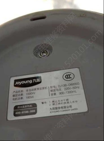

摘要: 收到同行送来的故障机壹台九阳DJ13B-D600SG豆浆机,客户送过来的时候说机器不转,在我维修部,首先通电测试看现象,面板上所有的灯闪伴随着蜂鸣器报警声。判断是单片机检测到什么而报警,单独给显示面板供电,不加其他 ...
    收到同行送来的故障机壹台九阳DJ13B-D600SG豆浆机,客户送过来的时候说机器不转,在我维修部,首先通电测试看现象,面板上所有的灯闪伴随着蜂鸣器报警声。判断是单片机检测到什么而报警,单独给显示面板供电,不加其他信号,通电仍然是灯闪。
         难道是单片机坏了?显示面板除供电外的信号也没发现问题,不知道怎么修了,最后请当地一专业修板的时候修,修好后人家说是马达烧了板上有东西也烧了,我听后也挺纳闷,这通电报警没解决怎么就判断出马达烧了?
          最后查出是没掺水,一场乌龙, 不掺水豆浆机当然不工作了。这次维修总结一个教训,修豆浆机前先要知道豆浆机如何正确使用才行。
