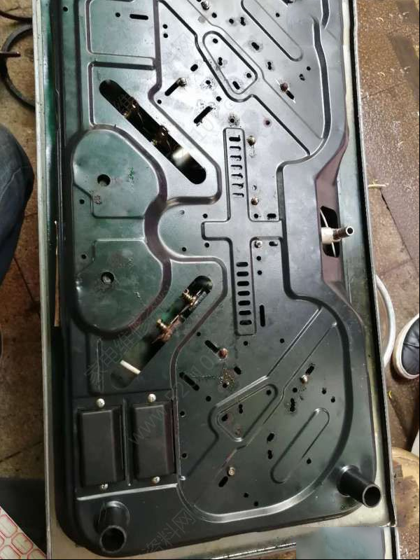

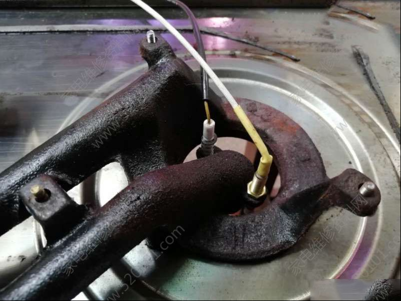

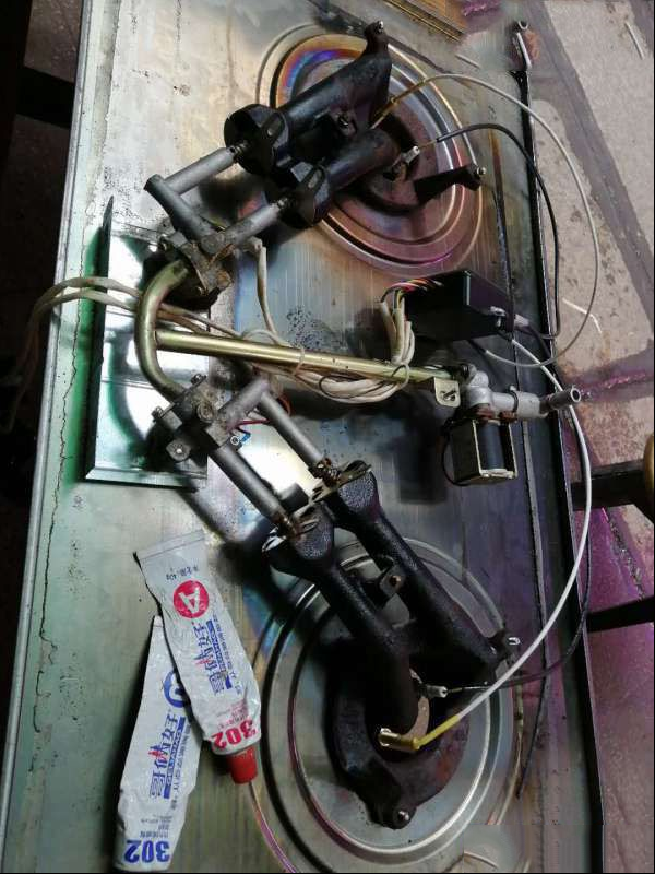

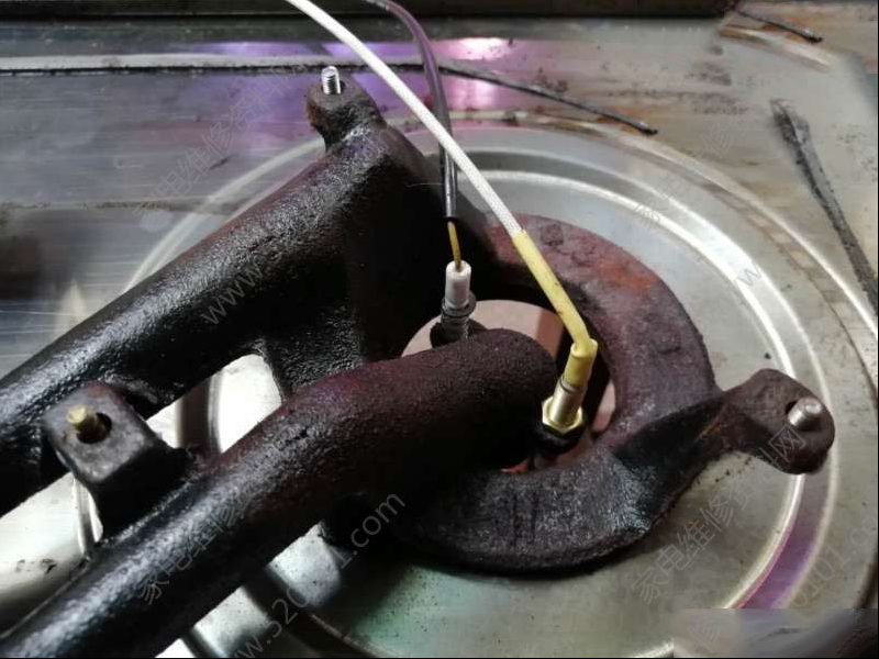

    本人经常维修灶具,发现内藏燃气炉最难搞的部分应该是那六个面板螺丝拆卸了。一般的维修人员通常都是正面强拆。废时废力。我喜欢用另类的方法从底面拆。多费点螺栓和哥俩好粘胶而已,如下图所示,大家一看就明白。
  这种螺丝不易拆卸
  如上图所示
  这是粘好后的螺栓

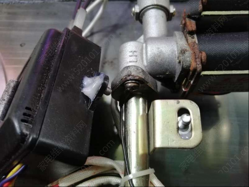

  这是在螺栓上紧固螺母,好让螺栓头粘环氧固定。

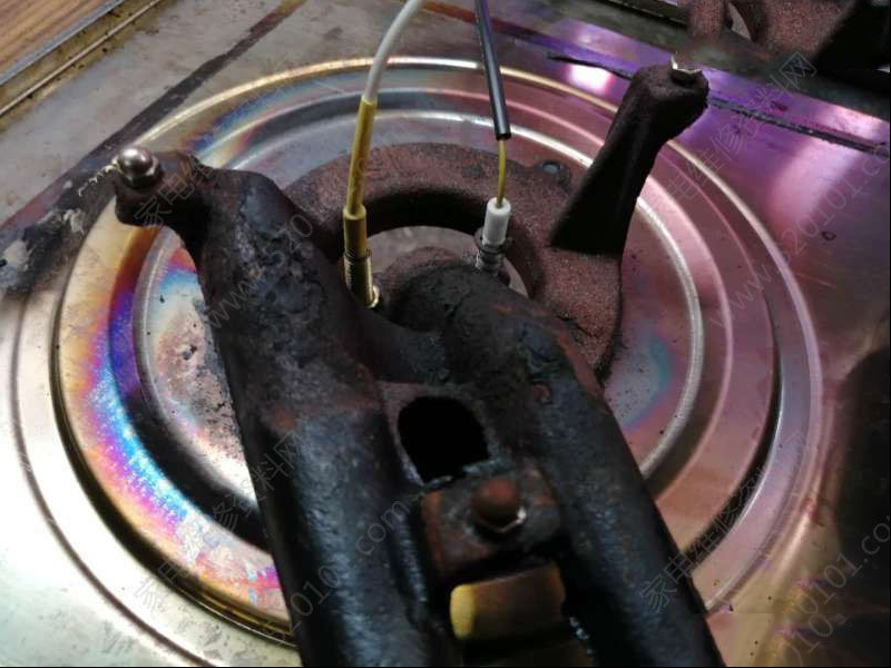

  同行们应该看明白,也了解从底拆卸后为什么要粘环氧了
  拆卸整个过程结束,装回
