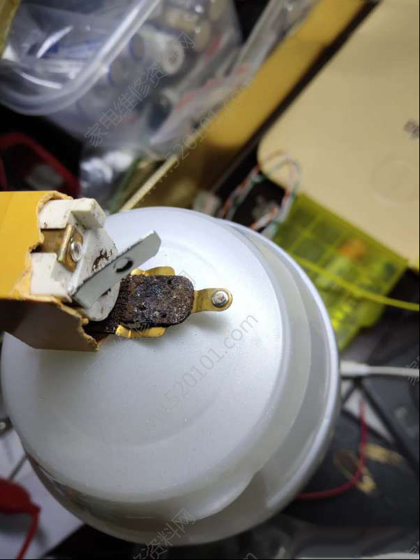

摘要: 一用户送来收到其他维修同行的一台九阳豆浆机,说用了几年了,今天出现了什么程序都没有,没有正常的加热和打碎的声音。打开豆浆机,电源板电压正常的5V有,滴滴声正常,按键有反应,跑线路发现继电器控制总电源给2个可控硅 ...
    一用户送来收到其他维修同行的一台九阳豆浆机,说用了几年了,今天出现了什么程序都没有,没有正常的加热和打碎的声音。打开豆浆机,电源板电压正常的5V有,滴滴声正常,按键有反应,跑线路发现继电器控制总电源给2个可控硅,继电器在程序开始时有12V给线圈,但是没有吸合的声音。拆下发现继电器已经不正常,拆开继电器,发现其防锈没有做好,生锈的铁碎顶住。更换继电器后故障修复。
