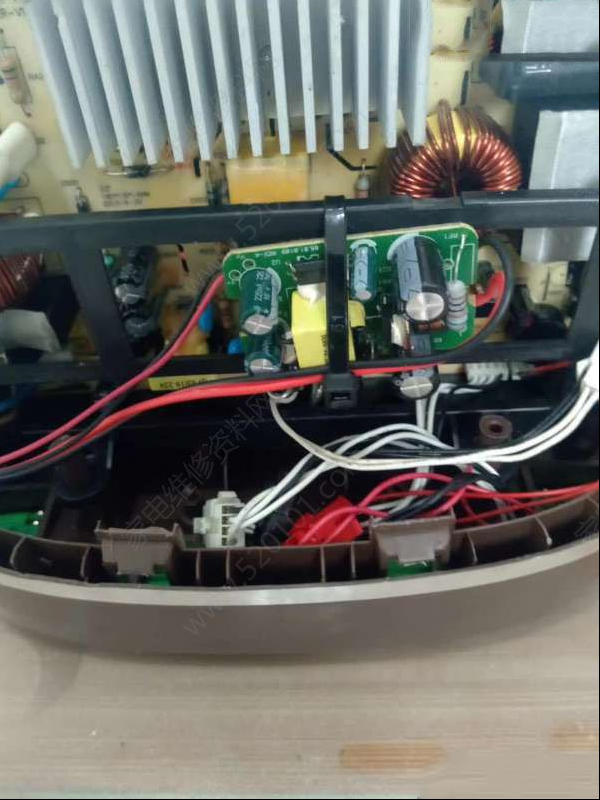

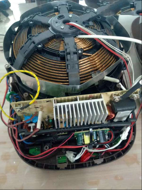

摘要: 收到同行送来的故障机壹台九阳JYF-I40FS07电饭煲,故障表现为插电不开机按键无反应,拆机后发现电源供电12V变压器无输出。首先我们要了解是怎么知道供电是12V的,很简单一般这种机器芯片供电为5V为了减少成本和简化电路 ...
    收到同行送来的故障机壹台九阳JYF-I40FS07电饭煲,故障表现为插电不开机按键无反应,拆机后发现电源供电12V变压器无输出。首先我们要了解是怎么知道供电是12V的,很简单一般这种机器芯片供电为5V为了减少成本和简化电路厂家一般用7805把12v转换成5V。只要找到7805和耐压比较低的电容都是给主板供电的,7805前基本都是12V。这样的话就简单了,把原板的开关变压器去掉(这种机器12V变压器非常容易坏)。找到12v输出外加一个12V/1A电源适配器,具体接线需要根据电路板电路。IH电饭煲的线圈震荡电路也需要12V,同时也要给一个12V否则加热震荡电路不工作。普通电饭煲不需要,只要给主板一个12V就可以了。
          此次维修属于应急维修,有条件的情况下还是换原板12V开关电源最佳。
