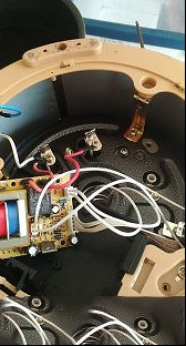

摘要: 收到同行送来的故障机壹台杂牌电压力锅,故障表现为上电无显示,打开机器底部检查电源板,电源板零件也不多,用万用表查变压器输出端12V电压正常,5V电压没有,这本来是件很简单的事,用万用表测量其相关原件时,元器件都 ...
    收到同行送来的故障机壹台杂牌电压力锅,故障表现为上电无显示,打开机器底部检查电源板,电源板零件也不多,用万用表查变压器输出端12V电压正常,5V电压没有,这本来是件很简单的事,用万用表测量其相关原件时,元器件都没问题,万用表二极管档对比测量7805稳压,发现其电压异常,更换7805后故障修复。
