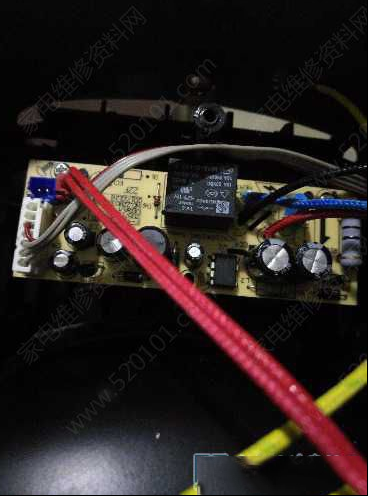

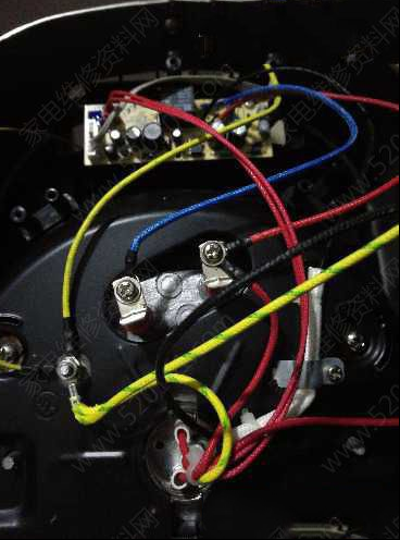

摘要: 收到同行送来的故障机壹台九阳F-40FY806电饭煲,故障表现为煲饭焦底,按照以往经验,一般出现这个情况是煲底感温电阻问题,拆开测量了下有84K阻值,加热有变小,这个应该正常,检查到10K电阻供电的5V不正常,实测5.6V, ...
    收到同行送来的故障机壹台九阳F-40FY806电饭煲,故障表现为煲饭焦底,按照以往经验,一般出现这个情况是煲底感温电阻问题,拆开测量了下有84K阻值,加热有变小,这个应该正常,检查到10K电阻供电的5V不正常,实测5.6V,电压不正常,更换一个7805后,电压为4.89v,试机煲饭正常了,故障修复。
