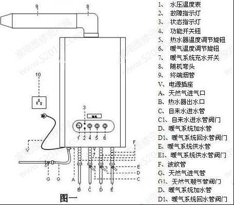

a.可能壁挂炉的“水压表”(图一3)的水压值低于0.5bar(巴)。暖气系统的水压太低,导致壁挂炉的暖气系统不工作。
b.可能是壁挂炉本身故障,造成壁挂炉暖气系统不能工作。
故障解决办法:
a.请您检查壁挂炉的“水压表”(图一3),若壁挂炉的“水压表”(图一3)水压指示低于0.5bar(巴)时,请及时利用壁挂炉的“暖气系统充水开关”(图一4)向暖气系统“充水升压”,将暖气系统的水压提高到1.2bar(巴),此时壁挂炉将自动恢复运行。

a.若您的壁挂炉的“水压表”(图一3)所指示的水压值为正常值1.2bar(巴)时,请您检查壁挂炉的“暖气
系统回水管阀门”(图一 D1)和壁挂炉的“暖气系统供水管阀门”(图一E1)是否完全开启。如果以上所述阀门完全开启,说明您家里的暖气系统其它部分有堵塞问题,如暖气管路、暖气片等。故障原因并不是壁挂炉本身造成的,此时您找有关单位将暖气系统的堵塞问题解决。
b.在您确认a 项已按要求做到后,若壁挂炉“运行状态显示屏”(图三)上的“温度或故障代码数字指示”(图三5、6)依然显示数字“27” 此时说明是壁挂炉本身故障。

a.暖气系统水压超压现象可能是由于当您向暖气系统“充水升压”时造成暖气系统过分“充水升压”,使暖气系统的水压过高。
b.壁挂炉的“暖气系统充水开关”(图一4)可能未扭紧关闭严。
故障解决办法:
a.当您向暖气系统“充水升压”时,请您边充水边查看壁挂炉的“水压表”(图一3)上的指针所指示的水压值,水压值应控制在1.2bar(巴)。若超过2bar(巴),当暖气系统加热运行时,暖气系统里的水将受热膨胀,此时暖气系统的水压有可能超过3bar(巴),此时壁挂炉的“水压安全阀”将自动打开进行超压泄水作业。
此时暖气系统泄出的水可能会对您的家庭财产造成损失,为了避免这个现象发生,当您的壁挂炉在未开启时,若壁挂炉的“水压表”(图一3)的水压已经超过2 bar(巴)时,请给暖气系统“泄水降压”,将暖气系统水压调整到1.2bar(巴)。
b.若壁挂炉的“暖气系统充水开关”(图一4)未扭紧关闭严,这会使外部的自来水管路与暖气系统管路相互连通,当外部的自来水压力超过3bar(巴)时,暖气系统的水压压力也会随之超过3bar(巴),为了保证暖气系统和壁挂炉的安全,此时壁挂炉的“水压安全阀”将自动打开对暖气系统进行超压泄水作业,将暖气系统的水压强制降至3bar(巴)以下。
此时从暖气系统泄出的水可能会对您的家庭财产造成损失,为了避免这个现象发生,请您确认在使用完壁挂炉的“暖气系统充水开关”(图一4)后,请立即将此阀扭紧关闭严。
