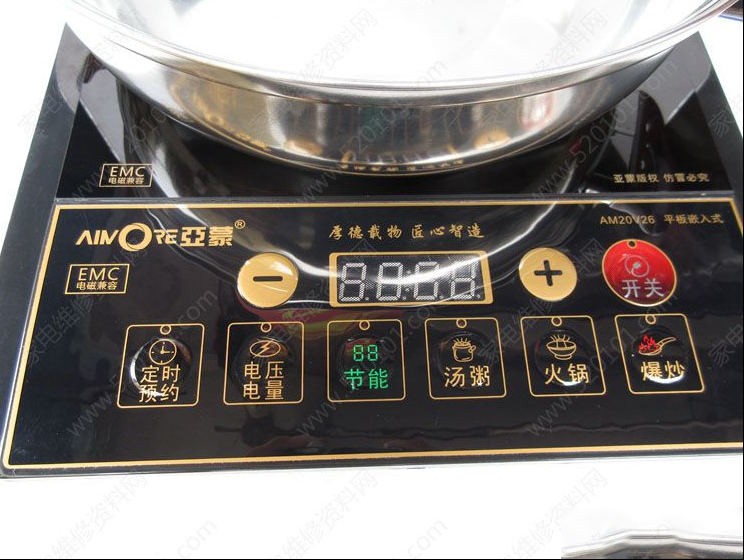

摘要: 收到同行送来的故障机壹台客户送来的亚蒙电磁炉,故障表现出现故障代码E1,在网上找该机故障故障代码没有提示,只看到其他牌子很多什么电压保护、电流保护等,只能检查了,于是开始检查大电阻820K的有一两个阻值差几K,就 ...
    收到同行送来的故障机壹台客户送来的亚蒙电磁炉,故障表现出现故障代码E1,在网上找该机故障故障代码没有提示,只看到其他牌子很多什么电压保护、电流保护等,只能检查了,于是开始检查大电阻820K的有一两个阻值差几K,就怀疑有问题,换上故障依旧。然后检查18V、5V电压正常,5uF、0.33uF电容也正常,一下子陷入了维修困境,只能慢慢检查,后来检查到大功率管的驱动8050跟8550的三极管时就发现有个8050三极管有问题,更换掉之后故障修复。
