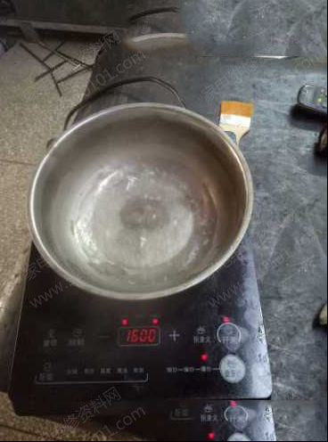

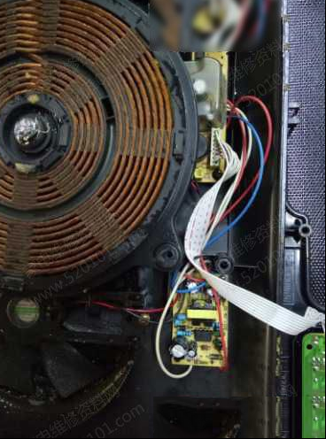

摘要: 收到同行送来的故障机壹台九阳JYC-21ES55C电磁炉,故障表现为通电没有反应,拆开机器经检查,低压控制电路的电源5V、12V、18V没有输出,原机8脚电源IC型号未知,查它外接的2兆欧的电阻开路,换之,也没有工作电压输出,遂 ...

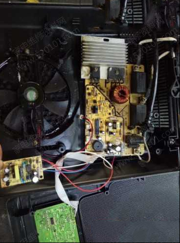

    收到同行送来的故障机壹台九阳JYC-21ES55C电磁炉,故障表现为通电没有反应,拆开机器经检查,低压控制电路的电源5V、12V、18V没有输出,原机8脚电源IC型号未知,查它外接的2兆欧的电阻开路,换之,也没有工作电压输出,遂上机万能电源模块,故障成功修复。
        个人经验,有的时候在没有原型号配件的情况下,用这种万能电源板,挺不错的,主要节约维修时间。
