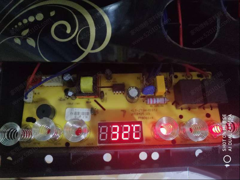

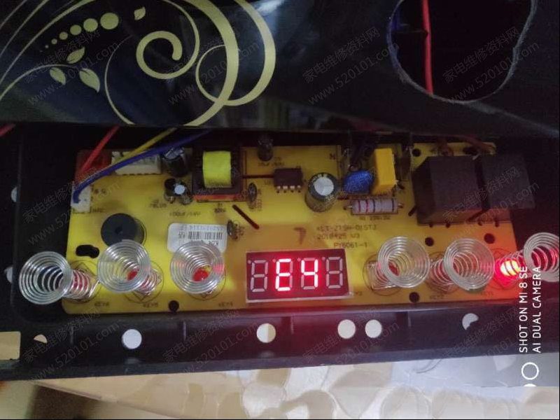

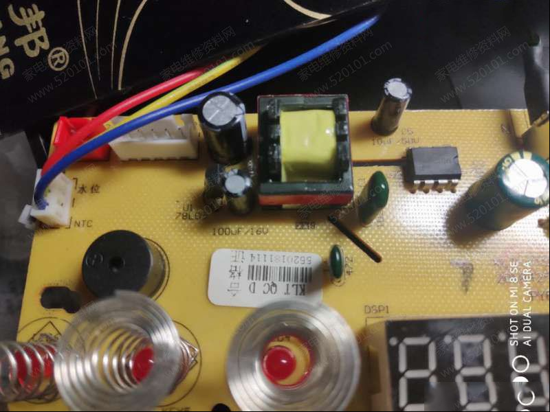

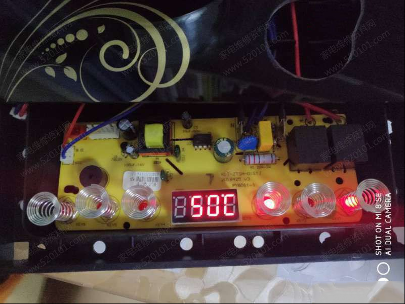

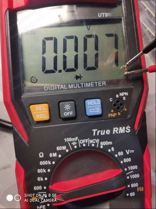

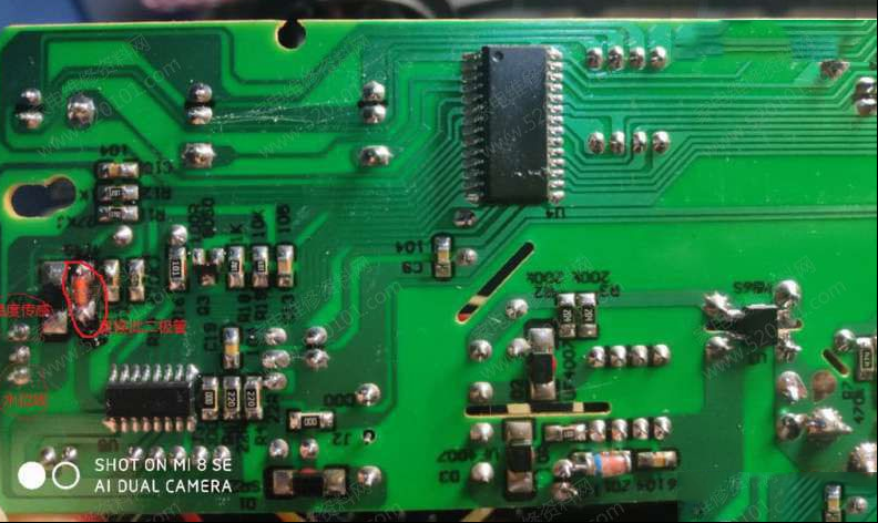

    收到同行送来的故障机壹台茶邦自动加水热水壶,故障表现为E4故障,网上查询了一下代码E4为壶上的温控探头坏,于是网购买配件更换,配件更换后仍显示E4,怀疑为水位探头故障,顺水位检测线查到贴片1N4148在线电阻值小,拆下测量,居然短路了,更换1N4148,开机试机,故障修复。

  E4错误
  电路板原件面(注意水位线)
  电路板焊接面(更换后)
  贴片二极管测量
  修复开机(32度)
  已经升温到50度
