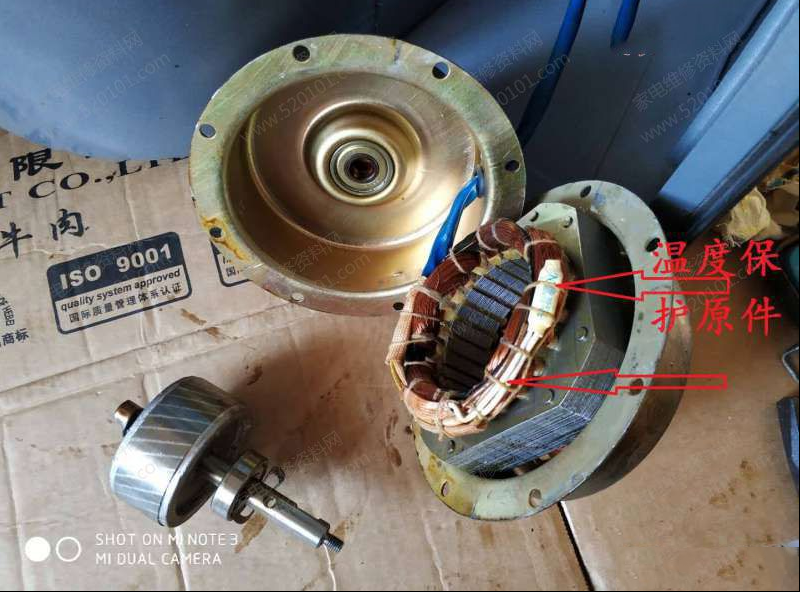

       拆卸分解后未发现异常。当初六、七百块的油烟机内部很简单,就是一个琴键开关控制着电机转速的强、弱和照明灯。经检查:电机的启动电容未发现异常。手捻电机轴发现运转很滑快,没有阻滞现象。

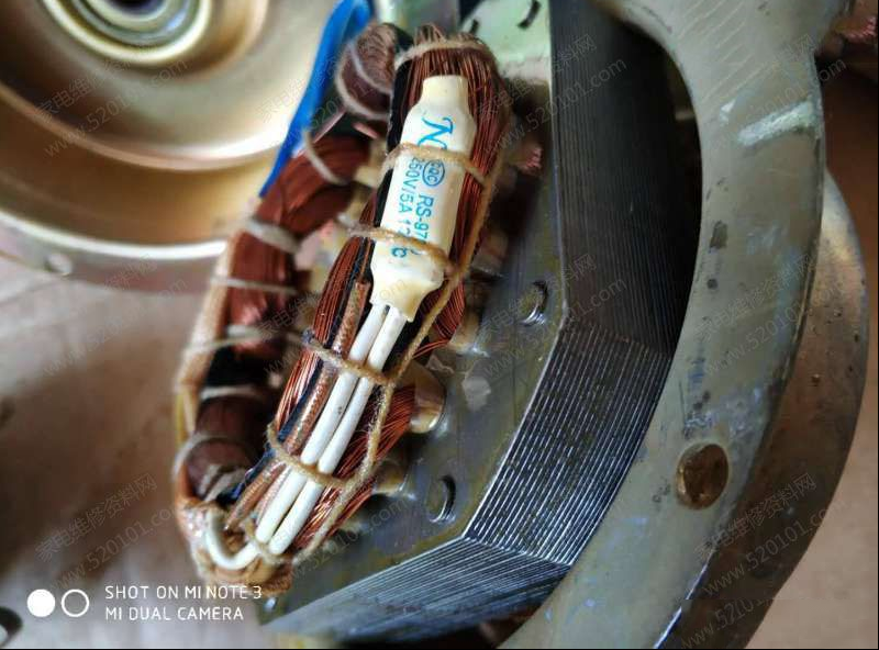

       根据故障表现为,应该是有保护装置动作了或是误动作了。可是,没有发现任何保护电路或保护装置,莫非......?想起了前些年遇到的家电电机上有温度保护元件、温度保险等元件。于是,拆开电机发现了端倪,如下图所示。
       定子线圈上有个东西绑在线把上,剪开绑线后,发现保护温度是130℃,250V15A。定子线圈没有因发热而出现的颜色变深、有焦糊味道等。怀疑是温度保护元件误动造成,于是剪断那两根白色导线,剥出线头拧在一起,套上绝缘,绑在定子线圈上。组装好电机和整机,炖上一锅牛肉,文火慢炖三个多小时,油烟机一直开着,未发现间歇现象。
