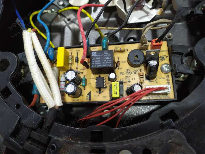

摘要: 收到同行送来的故障机壹台美的MY-12CS603A电压力锅,故障表现为按煮饭不能控制,按起来没没反应。拆开电压力锅检查,发现是锅盖磁力开关坏。另附上电压力锅内实测电压如下图所示。 ...
