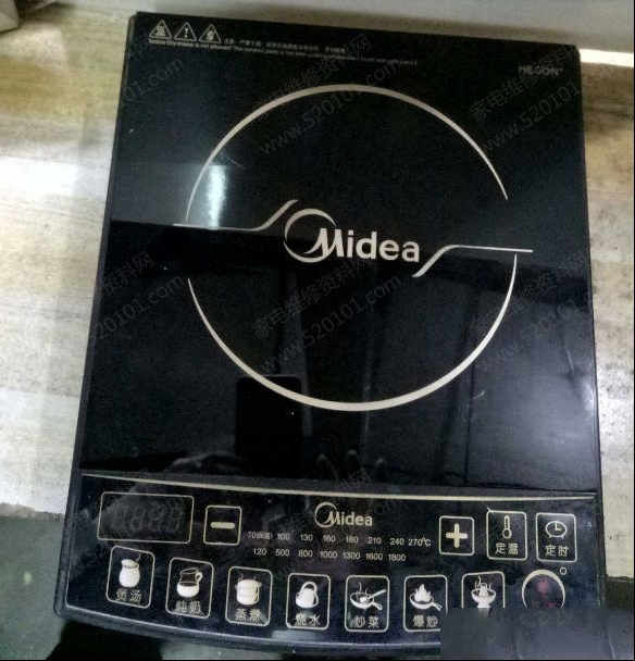

摘要: 维修收到其他维修同行的一台有故障的美的C21-SK2105电磁炉,故障表现为是开机后电流一直上升,几秒钟IGBT就击穿了,拆开机器检查发现是驱动电路上的一个限流电阻变质了,造成激励不足,这个电阻是100欧姆的,拆下测量阻值达 ...
    维修收到其他维修同行的一台有故障的美的C21-SK2105电磁炉,故障表现为是开机后电流一直上升,几秒钟IGBT就击穿了,拆开机器检查发现是驱动电路上的一个限流电阻变质了,造成激励不足,这个电阻是100欧姆的,拆下测量阻值达到20K,驱动电压只有4.2V,同时还把CPU芯片引脚也补焊了一遍。更换电阻后故障修复,试机一切正常。
