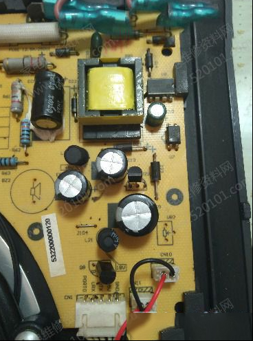

摘要: 收到同行送来的故障机壹台美的C21-RH2103超薄电磁炉,故障表现是不加热。拆开机器检查,高压300v和低压18v、5v测到都正常。各大电阻和驱动管都正常,有时按键失灵,有时好使。怀疑有接触不良,翻过板来用放大镜检查,整 ...
    收到同行送来的故障机壹台美的C21-RH2103超薄电磁炉,故障表现是不加热。拆开机器检查,高压300v和低压18v、5v测到都正常。各大电阻和驱动管都正常,有时按键失灵,有时好使。怀疑有接触不良,翻过板来用放大镜检查,整流桥各脚与负极端主链接线有开焊,就是这的毛病了,补焊后装机实验,心想这回没事了,但是故障依旧。
        查电源模块低压整流二级管,当查到稳压芯片w431时测量阻值不良,更换之后通电再实验,加热的响声有了,水热了,故障修复。
