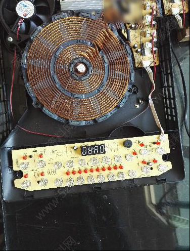

美的C21-RH2145电磁炉断续加热的检修思路
2023-5-14 10:01| 发布者: 开心| 查看: 44| 评论: 0
摘要: 收到同行送来的故障机壹台美的RH2145电磁炉,故障表现为开机其他各功能正常,就是间隔五秒加热,电流在0至6A左右跳动,经查5uF电容正常,其他各项电压正常,首先代换三大电容,试机故障依旧,这台电磁炉没有可调电阻,后来 ...
    收到同行送来的故障机壹台美的RH2145电磁炉,故障表现为开机其他各功能正常,就是间隔五秒加热,电流在0至6A左右跳动,经查5uF电容正常,其他各项电压正常,首先代换三大电容,试机故障依旧,这台电磁炉没有可调电阻,后来查到了大电阻虚焊已脱板,补焊了大的焊点后故障修复。
