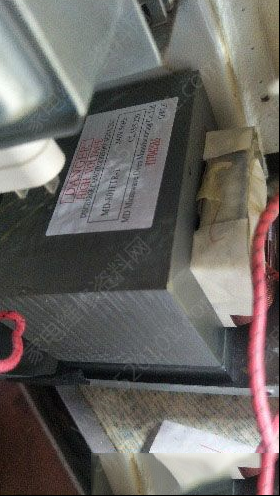

摘要: 收到同行送来的故障机壹台格兰仕微波炉,故障表现为不加热,拆开检查电容、二极管、磁控管并且都换过了。变压器初级有230V供电,怀疑变压器坏了,于是从其他废旧的微波炉上拆下变压器代换上去即可。大家代换的时候只要注 ...
    收到同行送来的故障机壹台格兰仕微波炉,故障表现为不加热,拆开检查电容、二极管、磁控管并且都换过了。变压器初级有230V供电,怀疑变压器坏了,于是从其他废旧的微波炉上拆下变压器代换上去即可。大家代换的时候只要注意变压器出线的位置及安装脚位置即可,其他没有太多要求,变压器都是通用的。
