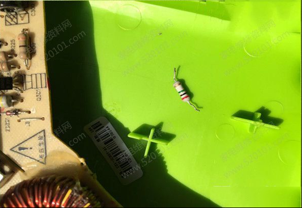

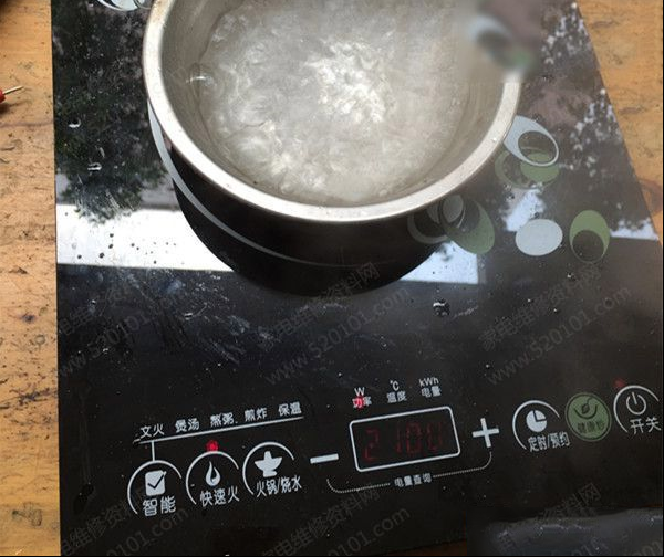

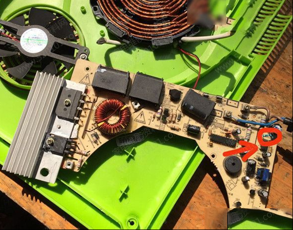

摘要: 收到同行送来的故障机壹台九阳C21-SC807电磁炉,故障表现为不通电,打开电磁炉直测功率管没问题,保险没炸,再测桥有280V输出,心理有数了,再测7805L输入输出电压没有,只有修5V电压,当检查到R501电阻,发现开路,这电 ...
    收到同行送来的故障机壹台九阳C21-SC807电磁炉,故障表现为不通电,打开电磁炉直测功率管没问题,保险没炸,再测桥有280V输出,心理有数了,再测7805L输入输出电压没有,只有修5V电压,当检查到R501电阻,发现开路,这电阻2000K,更换后故障修复。
