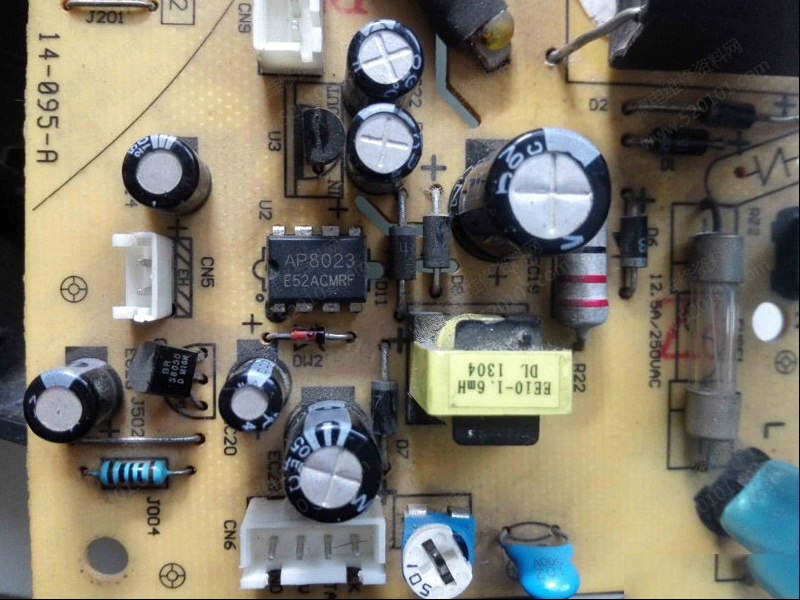

摘要: 收到故障机一美的C21-RH2110电磁炉,故障表现为通电无反应,机主说以前修过一次,开始以为管子保险丝爆了,拆开一看,背面有明显烧坏的痕迹,但是保险丝、整流桥、IGBT都是好的,如下图所示。 通电检测300V正 ...

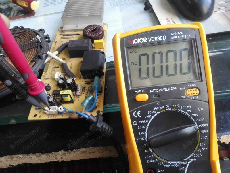

  通电检测300V正常,但是5V没有,检测78L05输入端也无电压,如下图所示。

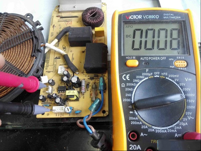

  万用表测量18V只有8V,也不正常。

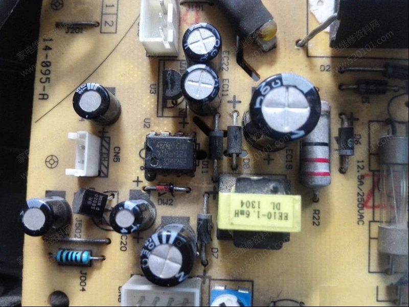

  开关电源有问题,于是检测几个易损件,比如450V电解、尖峰吸收等均无问题,感觉可能是电源集成块性能不良,这个集成块是AP8023,手头没有这个零件,于是想到代换,查其电路和VIPer12A基本一致,两者可以代换。
  拆机一12A换上。

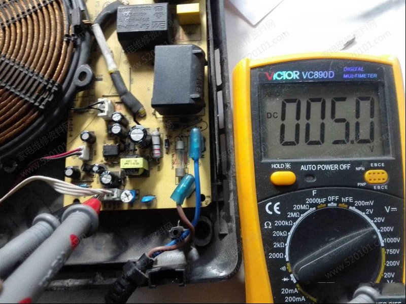

   再次通电测试,5V出来了。

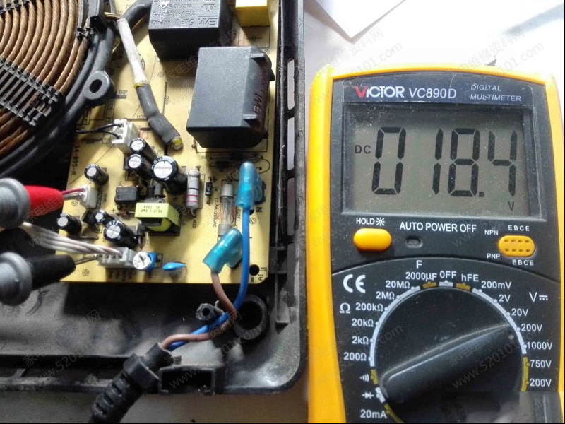

  18V也正常了。

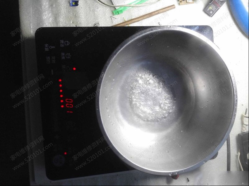

  装好烧水试机,一切正常,维修结束。
  个人建议:日常维修电磁炉,家中常备VIPer12A(22A更好)。
