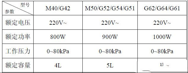

  二、九阳电压力煲型号简介及基本参数
  1、九阳9款压力煲型号与参数

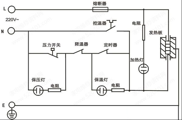

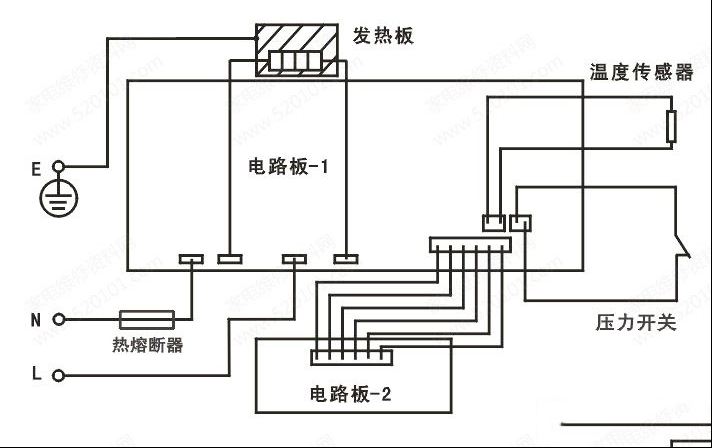

  2、九阳电压力煲电路图
  (1)、M40/M50 电路图
  (2)、G42/G52/G62/G54/G64/G51/G61 电路图

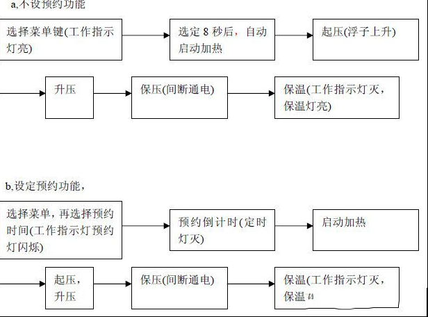

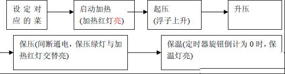

1、工作过程
  (1)多功能(机械)型
  (2)电子型

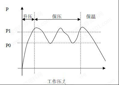

  2、压力控制
  (1) 通电,浮子上升至压力开关断开,断电,此时断电压力:P1=55~60kPa
(2) 上冲,然后降压至压力开关吸合,通电,此时通电压力:P0=P1-(15~5)kPa
(3) 保压控制范围:50~80kPa
(4) 保压完成,进入保温状态

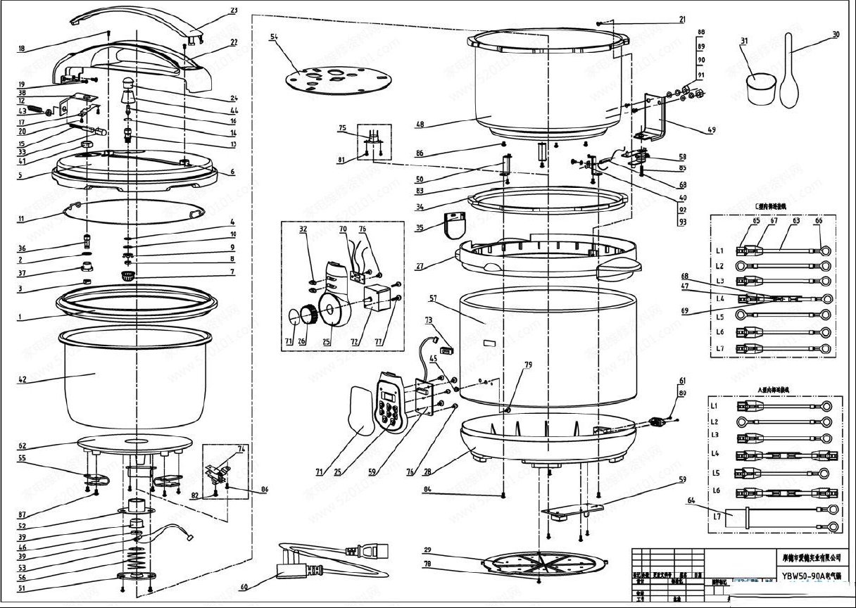

  四、产品结构及关键零部件功能介绍
  1、产品分解图

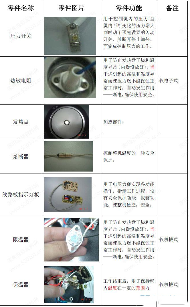

  2、电压力煲关键零部件介绍

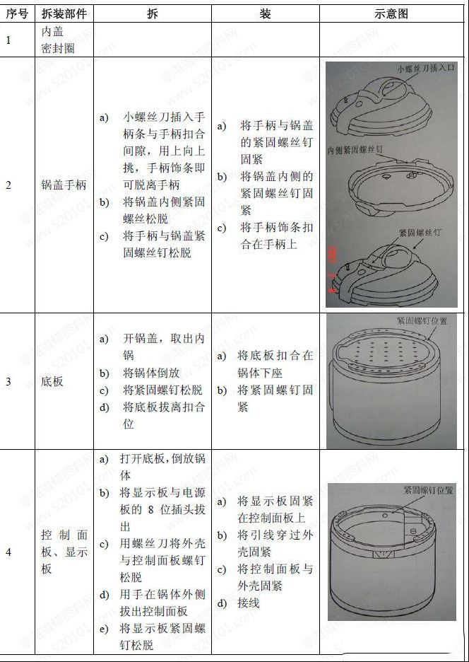

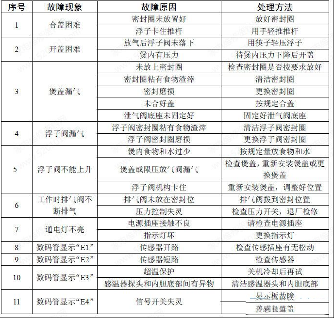

  五、电压力煲故障分析及处理
  1、电压力煲故障分析及处理

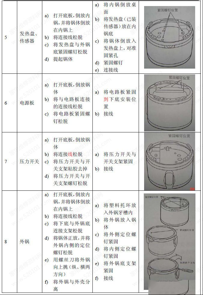

  2、主要部件拆卸方法
  3、性能检测方法
