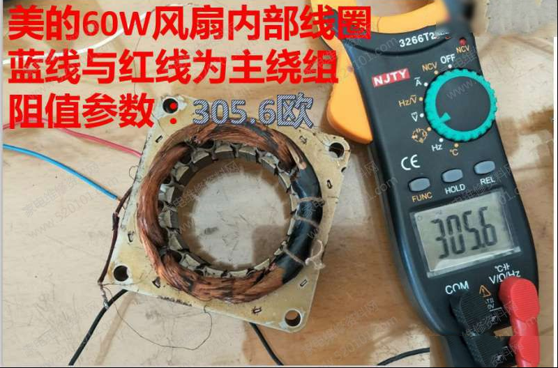

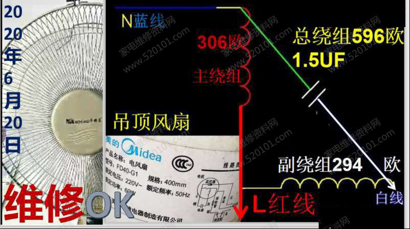

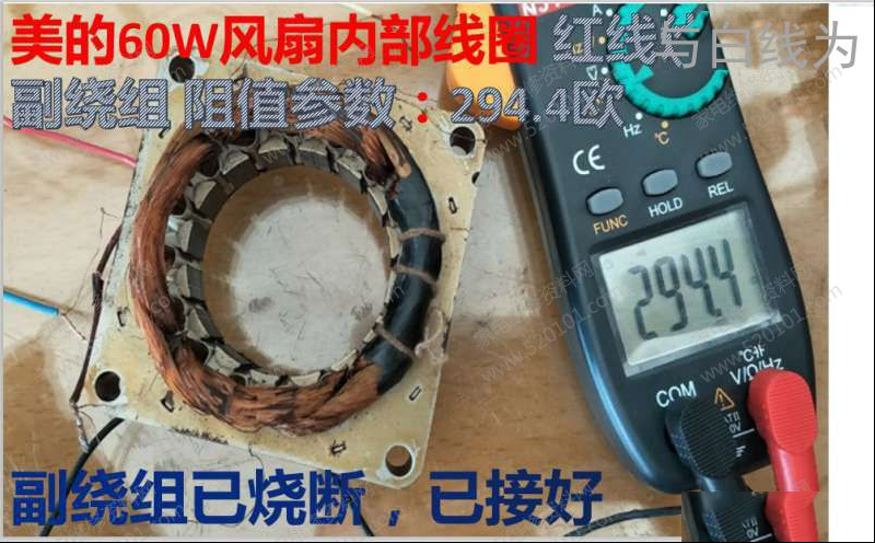

    收到同行送来的故障机壹台美的FD40-G1落地电风扇,故障表现为能摇头,但转页不转,拆开检查发现是1A保险丝已断,副绕组线圈已断,如下图所示。
  美的60W风扇内部线圈蓝线与红线为主绕组的阻值参数:305.6欧姆

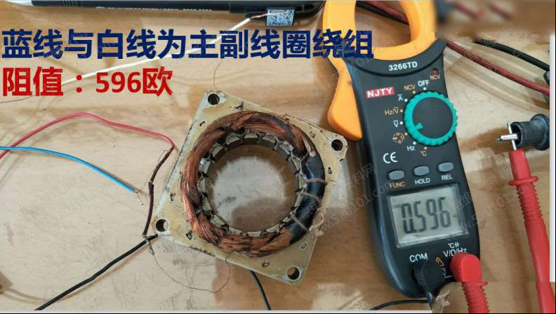

  美的60W风扇内部线圈红线与白线为副绕组,阻值参数:294.4欧姆,下图中的副绕组已烧断,已接好

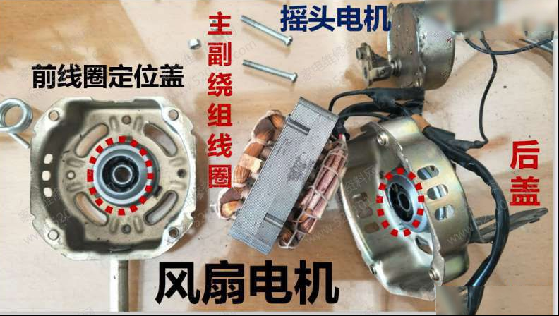

  风扇电机与摇头电机

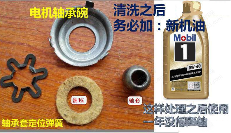

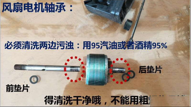

  风扇电机轴承:必须清洗两边污浊,用95汽油或者95%酒精进行清洗。
  清洗完毕之后,务必加新机油
  蓝线与白线为主副线圈绕组,阻值:596欧

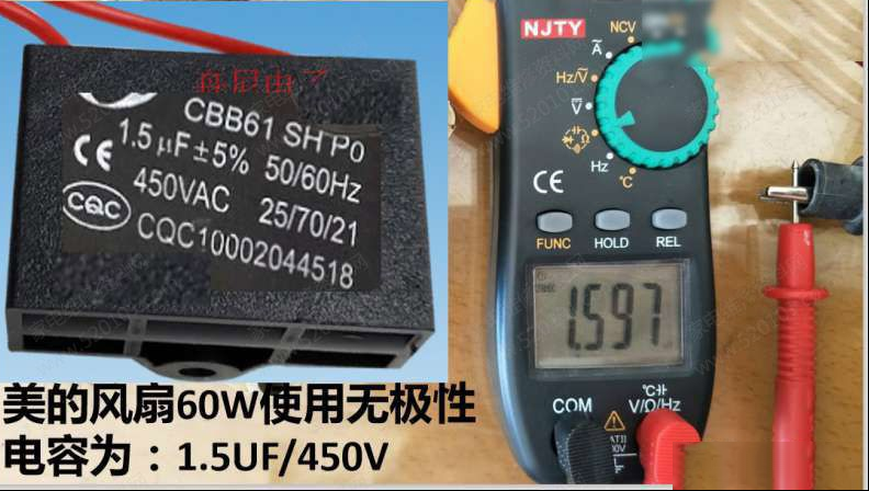

  美的风扇60使用的是五极性电容,规格为:1.5uF/450V
