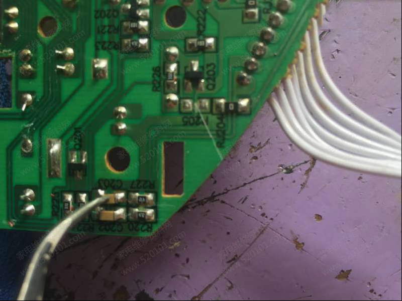

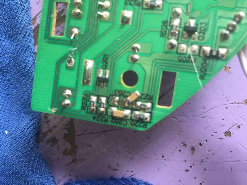

摘要: 收到同行送来的故障机壹台飞利浦HD3067电饭煲,刚开接手的时候故障是底盘保险坏,更换了之后显示E2,后来拆除C203之后,故障修复。
