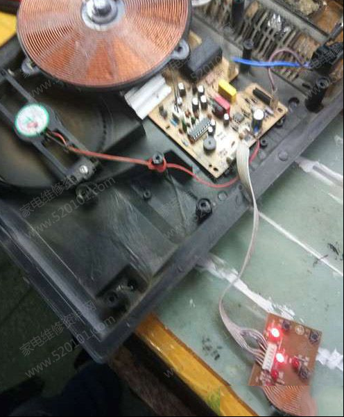

    收到同行送来的故障机壹台半球电磁炉,故障表现是不加热,电磁炉外观如下图所示。

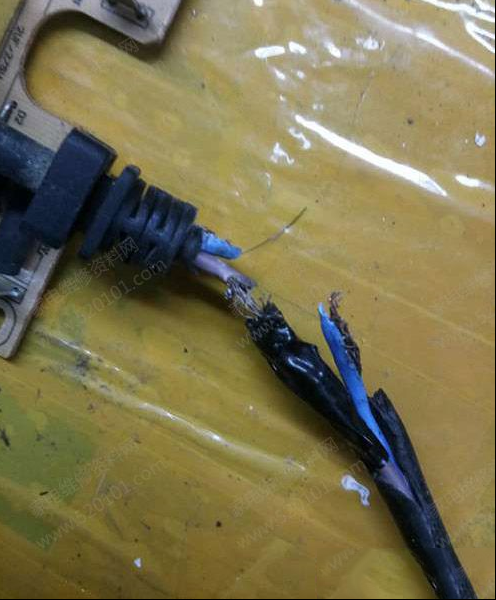

         拆开电磁炉,发现主电源线短路烧断。
      主板上的4uF电容鼓包。
       4uF电容开裂。
         测保险管正常,IGBT正常,桥堆正常,其它原件没发现易常,安规电容0.1uF,和0.27uF电容都正常,先换掉4uF电电容。

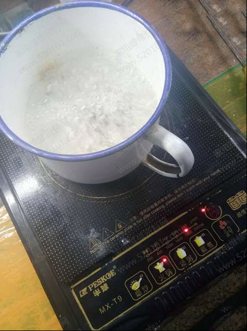

          接100W灯泡试机,通电源有蜂鸣声,风扇转了一下。开机正常故障机修到这里,终于修好值得探讨。。
        水开了,一切正常。
