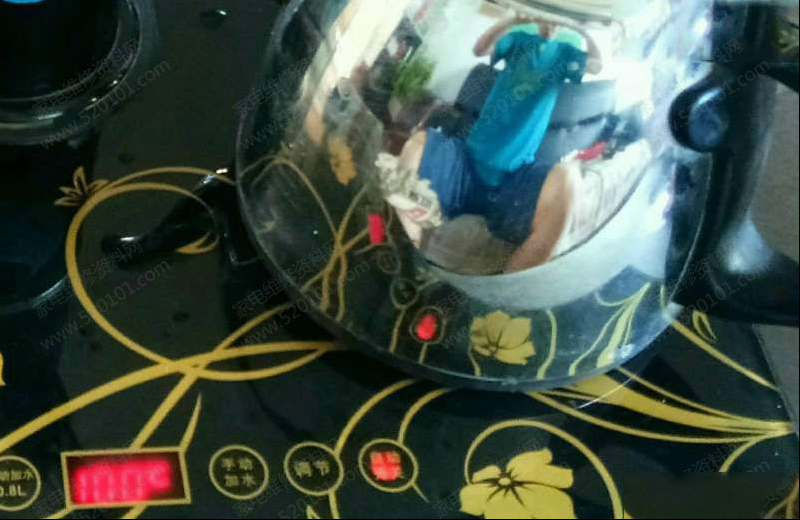

    收到同行送来的故障机壹台新功T13智能电热壶,故障表现为插电电源灯亮,按照此壶的使用方法长按最右边的“自动开关”键无反应,有时偶尔有“嘀”声,但仍然不工作(不上水,不加热),有一次甚至主人不在时电热壶自己开始加水不停,搞得遍地是水。

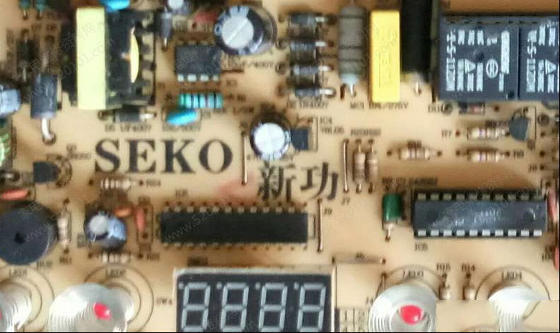

       首先拆机,先后检查壶内耦合器、温度传感器、加热器、底座耦合器及相关接线均无异常。测各组电压,+300v实测304v,L7805输入脚11v ,输出脚4.9V。曾怀疑+12v 偏低,但在路测电容、二极管、电阻、光耦均正常。

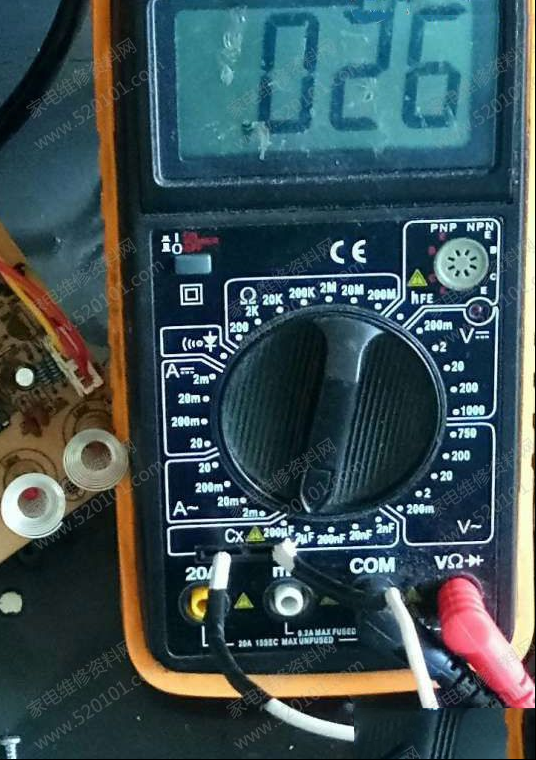

       将几个电解电容拆下测量也没发现问题。最后将220v 输入处的黄色安规电容(275v ,0.1μf )拆下,用数字表测量只有0.026μf。将其换新后试机,接连烧了几壶水,操作灵敏,说明故障机修到这里,终于修好值得探讨。。复测此时的各组电压,并无明显差异。     网上有不少师傅对交流输入处安规电容的作用都进行了深入分析,也有的讲安规电容损坏不会影响开关电源的工作。但现实中,在维修电水壶、电饭煲等这些小家电显示不正常、触摸按键失灵、时好时坏的故障时,如果测得各组电压基本正常又没有明显损坏元件的时候,不妨查一下这个安规电容。
       由于仪器设备不全,只能用数字表简单测一下电容容量,至于安规电容的其他参数是否发生变化以及安规电容是否就是真正的故障点,有待后续观察。
