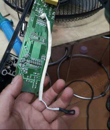

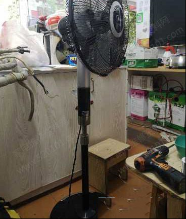

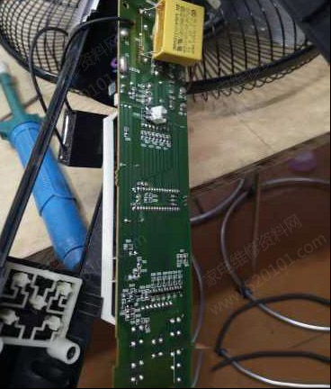

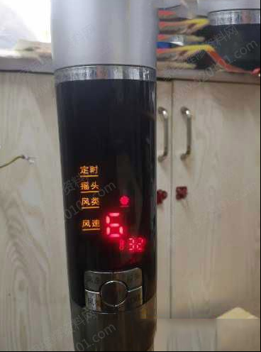

美的落地式遥控电风扇显示E2代码的维修
2023-5-14 10:01| 发布者: 开心| 查看: 110| 评论: 0
摘要: 收到同行送来的故障机壹台美的遥控落地扇,故障表现为通电显示E2,操作无任何反应。拆开电风扇的盖子进行检查,发现是热敏电阻探头变质所致,由于手头上没有这个组件,于是就用电磁炉的面板温度传感器代用,更换上去之后 ...
    收到同行送来的故障机壹台美的遥控落地扇,故障表现为通电显示E2,操作无任何反应。拆开电风扇的盖子进行检查,发现是热敏电阻探头变质所致,由于手头上没有这个组件,于是就用电磁炉的面板温度传感器代用,更换上去之后故障修复。
