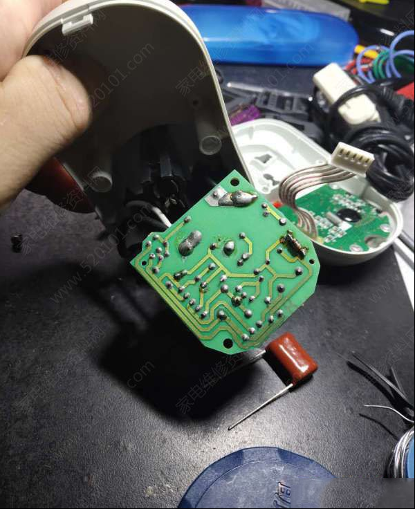

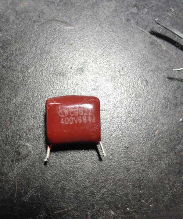

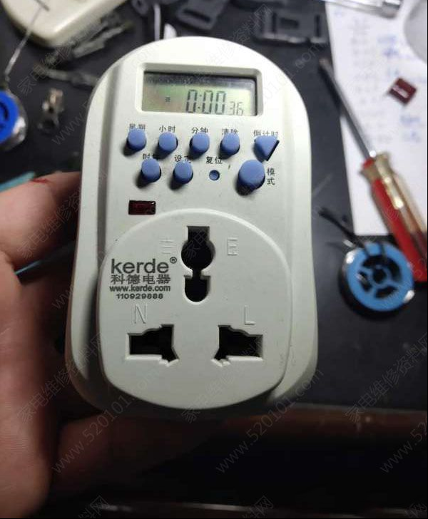

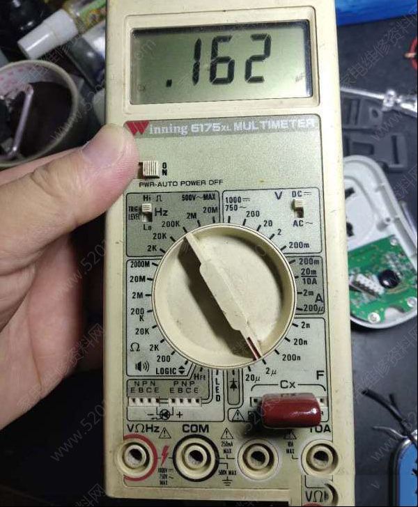

摘要: 收到故障机一个科德定时器,最近使用有点怪怪的,有时没有背景灯光,指示灯也暗,有时定时导通不通。拆开检查,发现电路是阻容降压结构,查大电容,其容值变质了,于是更换掉,原来是684,由于手头上没有这个规 ...
    收到故障机一个科德定时器,最近使用有点怪怪的,有时没有背景灯光,指示灯也暗,有时定时导通不通。拆开检查,发现电路是阻容降压结构,查大电容,其容值变质了,于是更换掉,原来是684,由于手头上没有这个规格备件,最接近的是105,代换后各功能好了,成功修复。
