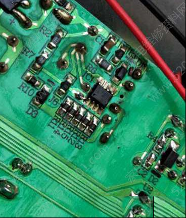

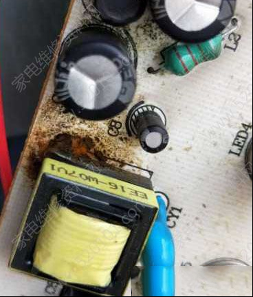

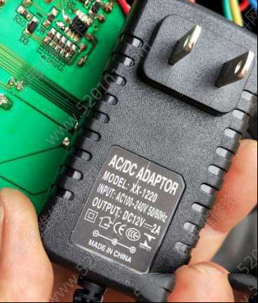

摘要: 收到同行送来的故障机壹台茶吧机,由于进水导电路板进水烧坏,其电源部分芯片烧毁已无法修复,于是直接用的外接12V电源接上去,故障修复。
