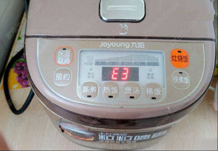

摘要: 收到同行送来的故障机壹台JYF-50FS22九阳电饭煲,故障表现为开机5分钟左右出现E3报警,拆开机器,查故障表现为为高压保护,首先检查电源板无问题,怀疑是传感器开路,于是拆开盖,其中一根线断了,重新接好线之后不再显示E3 ...
    收到同行送来的故障机壹台JYF-50FS22九阳电饭煲,故障表现为开机5分钟左右出现E3报警,拆开机器,查故障表现为为高压保护,首先检查电源板无问题,怀疑是传感器开路,于是拆开盖,其中一根线断了,重新接好线之后不再显示E3,故障修复。
