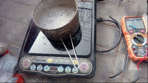

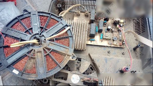

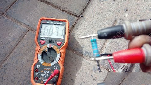

    收到同行送来的故障机壹台广东银港有限公司生产的美联C-20F68电磁炉,故障表现为显示正常不加热滴滴响,拆机检测2uF电容只有1.8uF,换新试机故障不变,测主板上三个大电阻绿黑黑橙,发现一个在路测量时大于500k,拆掉检测阻值达到870K,用1绿棕黄电阻换上试机故障不变,维修至此陷入困境,无奈又一通检测功率管,炉面温度检测皆无收获,检测刚换的电阻正常,测另外的两个一个开路,换新故障机修到这里,终于修好值得探讨。。
        本次维修总结,如果当时三个电阻都卸下检测会快很多,只因一下找到了阻值变大的,而忽略了其它他的两个,才导致这次维修走了一点弯路。
