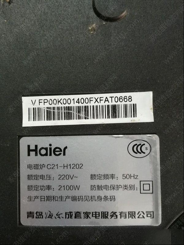

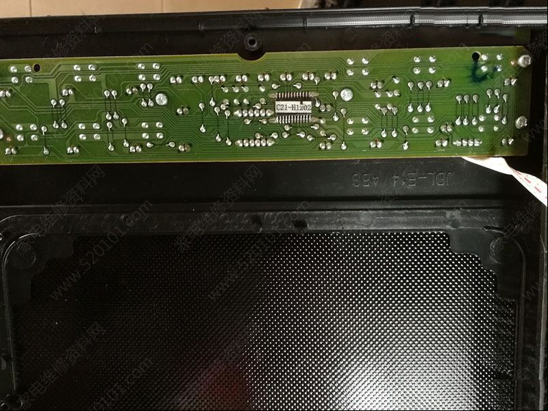

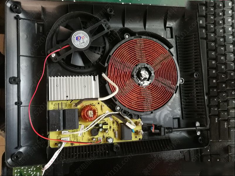

摘要: 收到同行送来的故障机壹台海尔C21-H1202电磁炉,用户说电磁炉不能用了,这台电磁炉外表很干净,首先通电,电磁炉面板有滴的一声,面板所有指示灯继而重复的闪,确定可能是电源故障,打开外壳内部也很干净,线都没拔掉的情 ...

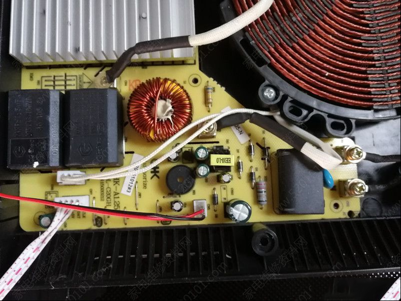

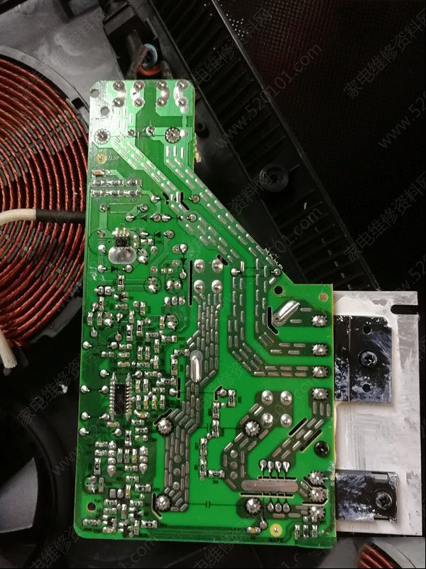

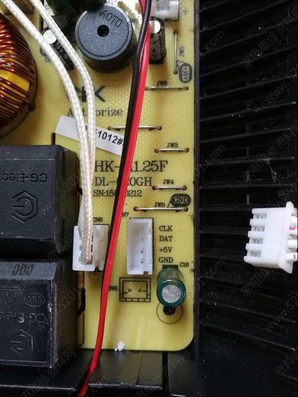

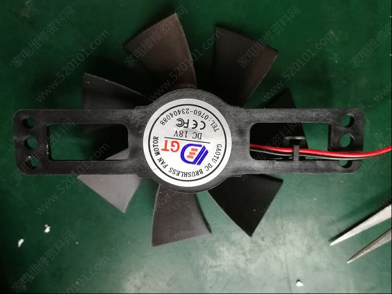

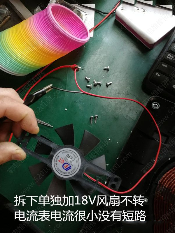

    收到同行送来的故障机壹台海尔C21-H1202电磁炉,用户说电磁炉不能用了,这台电磁炉外表很干净,首先通电,电磁炉面板有滴的一声,面板所有指示灯继而重复的闪,确定可能是电源故障,打开外壳内部也很干净,线都没拔掉的情况下,测量按键板5V到地的电压,不正常,随后把主板上的风扇,按键板都拆掉,翻开板子背面测量300V正常,5V、18V、12V 正常,于是放好板子,插上所有的线后故障依旧,继续查,断开按键板故障依旧;断开风扇,开机正常,多试了几次,确定风扇故障,单独加电18V风扇还是不转,更换风扇后故障修复。
