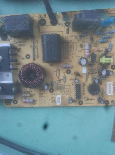

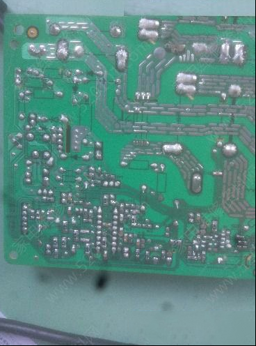

摘要: 一用户送来收到其他维修同行的一台美的C20-SK2002电磁炉,说问题是烧水慢,首先更换可调电阻,正常,由于本人经验不足在维修过程中不小心带电焊接可调电阻,电磁炉烧坏了,导致彻底不工作,首先检查保险丝正常,再检查三个 ...
    一用户送来收到其他维修同行的一台美的C20-SK2002电磁炉,说问题是烧水慢,首先更换可调电阻,正常,由于本人经验不足在维修过程中不小心带电焊接可调电阻,电磁炉烧坏了,导致彻底不工作,首先检查保险丝正常,再检查三个电压,检查发现DC5V没有,其他两个电压330V和18V正常,判断是LDO有问题,一查,发现7805坏了,更换7805,DC5V正常,至此三个电压都正常。

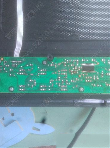

       但是上电还是没反应所以淘宝买MCU,更换,只有嘀的一声,按键其他还是没反应,心想网上买的同样型号,可能程序不对,又在网上冒着再次失败的心态买了一个MCU,更换上后,可以开机,也能把水烧开,但是几分钟后,出现E6代码故障报警,经检查发现风扇不转,检查风扇电路,检查风扇正常,三极管SS8050正常,那是不是可能三极管没有工作,所以风扇不转,检查基极电阻,果然,变成 M 阻值,更换成1K,通电试机一切正常。
