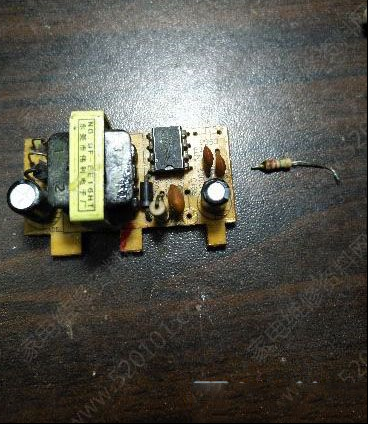

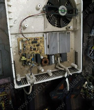

摘要: 收到同行送来的故障机壹台苏泊尔C19S04电磁炉,故障表现为通电无任何反应。拆开查保险管正常,通电检测300V电压正常,无15V电压。该机15V电压是由一小块电源板插焊在主板上的,拆下检测有一个2.2M欧电阻开路,用两个1M欧 ...
    收到同行送来的故障机壹台苏泊尔C19S04电磁炉,故障表现为通电无任何反应。拆开查保险管正常,通电检测300V电压正常,无15V电压。该机15V电压是由一小块电源板插焊在主板上的,拆下检测有一个2.2M欧电阻开路,用两个1M欧串联接上,测已有15V电压,装上试机正常。顺便也更换全部按键和一个失效的2uF高压滤波电容。
