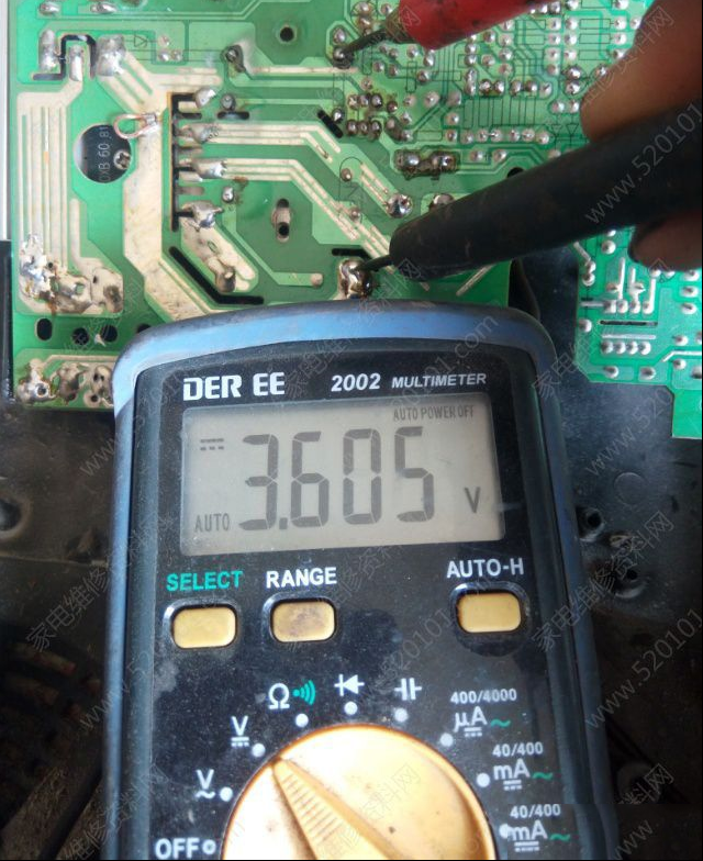

摘要: 收到同行送来的故障机壹台千泽TS-20GS4电磁炉,故障表现为显示故障码E0,首先打开电磁炉底盖,测量同步电压分别为1.2mv和3.6v,如下图所示,显然不对,高阻值电阻坏了,焊下测量果然为无穷大。 这个电压显然不 ...

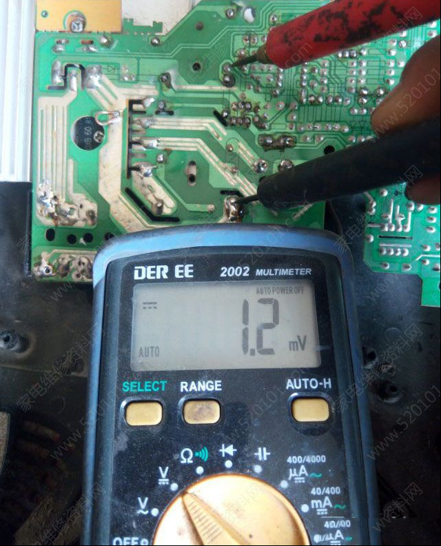

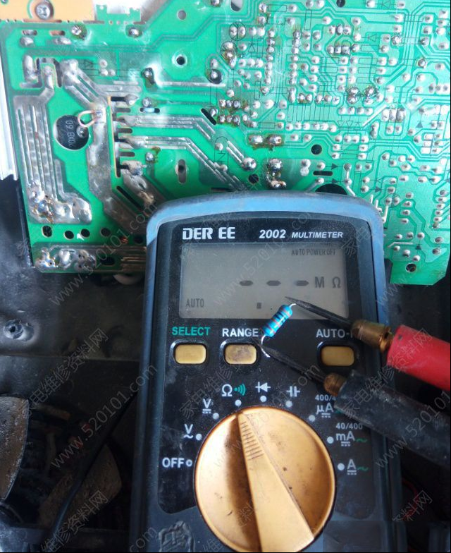

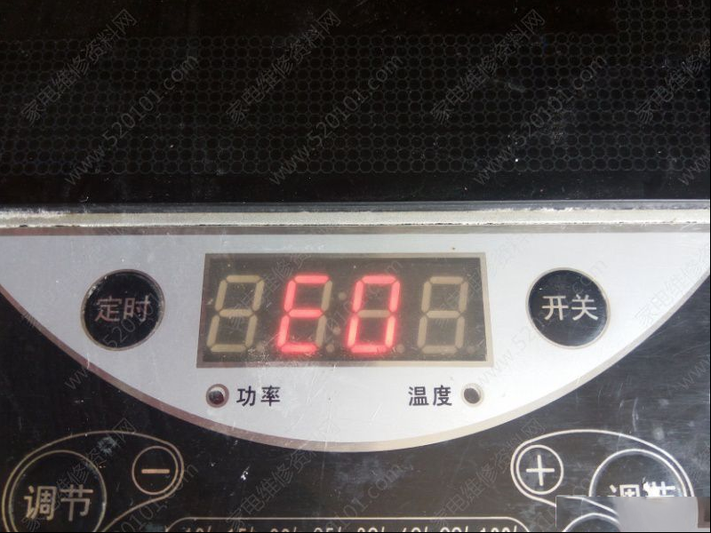

        这个电压显然不对,高阻值电阻坏了,焊下测量果然为无穷大,如下图所示。

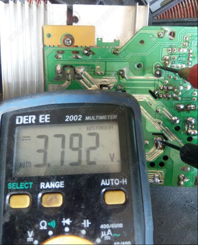

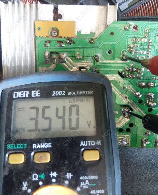

        找一个300k电阻换上,再测量同步电压分别为3.7和3.5v。

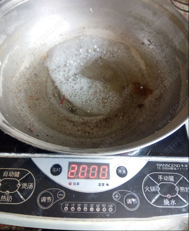

     通电试机工作电流在10A,电流正常,本次维修结束,其实维修电磁炉就是这么简单。
