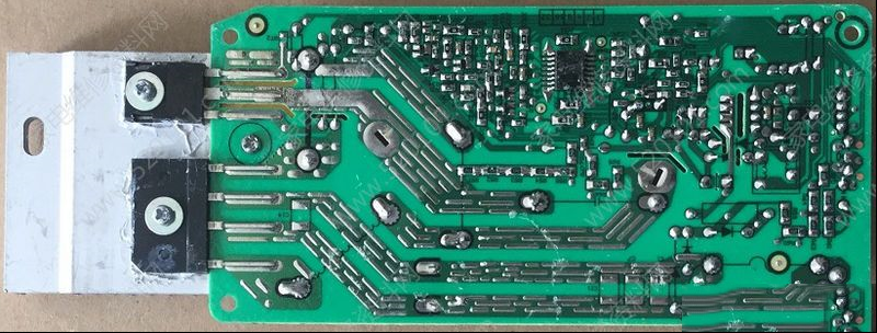

美的RT2135超薄电磁炉无法持续工作的检修思路
2023-5-14 10:00| 发布者: 开心| 查看: 42| 评论: 0
摘要: 收到同行送来的故障机壹台美的RT2135超薄电磁炉,在我维修部测试的故障表现为加热第一盆水烧开以后,再烧一盆就出现断续加热,拆开电磁炉,300V 、18v、5v正常,5UF、0.3UF电容都换了,再加上背面是贴片电阻、电容也一并进 ...
    收到同行送来的故障机壹台美的RT2135超薄电磁炉,在我维修部测试的故障表现为加热第一盆水烧开以后,再烧一盆就出现断续加热,拆开电磁炉,300V 、18v、5v正常,5UF、0.3UF电容都换了,再加上背面是贴片电阻、电容也一并进行更换,但是故障还是依旧。后来经过同行的指点,故障是散热不好引起的热保护,更换风扇后故障修复。
