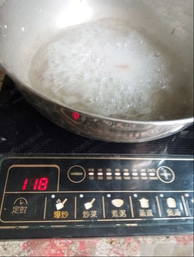

摘要: 收到同行送来的故障机壹台美的MC-SP1915电磁炉,故障表现为有时候等全亮,有时候又不亮,有时候按键不起作用,拆开电磁炉检修,测量5V电压为3V忽大忽小,此电源用的是12A八脚模块,一般来说都是稳压二极管18V的事,焊下18 ...
    收到同行送来的故障机壹台美的MC-SP1915电磁炉,故障表现为有时候等全亮,有时候又不亮,有时候按键不起作用,拆开电磁炉检修,测量5V电压为3V忽大忽小,此电源用的是12A八脚模块,一般来说都是稳压二极管18V的事,焊下18V稳压管用47万用表10K档测量阻值为0,换挡1K测量阻值为10K左右变化,换18V稳压管,故障机修到这里,终于修好值得探讨。。
