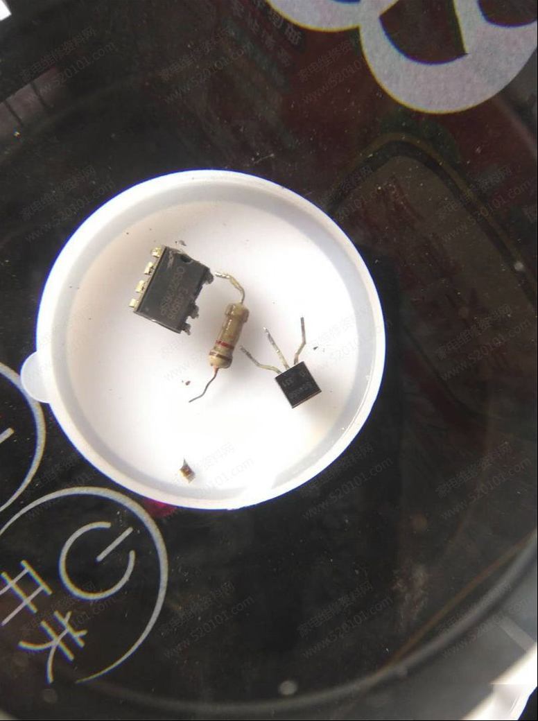

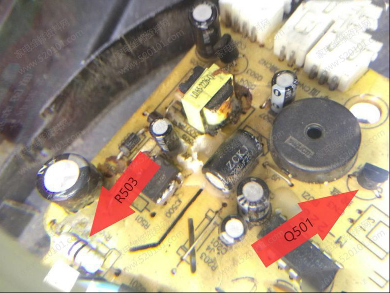

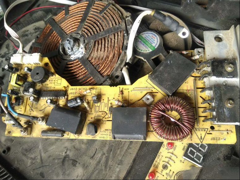

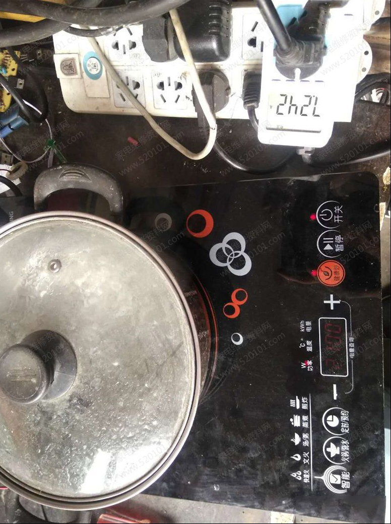

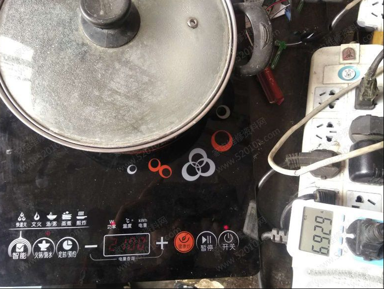

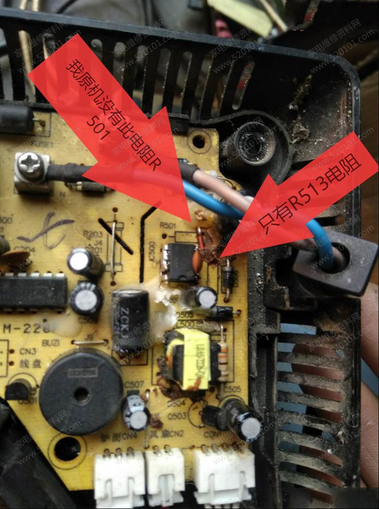

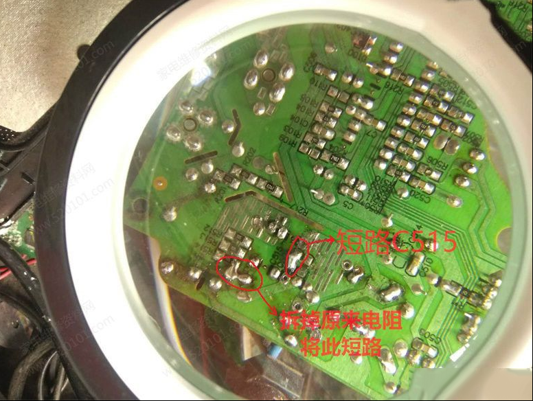

摘要: 收到同行送来的故障机壹台九阳C21-SC029电磁炉,故障表现为通电灯不亮且不开机,拆机检测R503(47欧)已经烧断,再用万用表测旁边原件没发现损坏;于是找了个电阻装上试机,电阻立马损坏怀疑电源模块损坏手上没有同型号 ...
    收到同行送来的故障机壹台九阳C21-SC029电磁炉,故障表现为通电灯不亮且不开机,拆机检测R503(47欧)已经烧断,再用万用表测旁边原件没发现损坏;于是找了个电阻装上试机,电阻立马损坏怀疑电源模块损坏手上没有同型号电源模块IC500(OB2226AP),于是找了个万能模块代换;换上万能模块试机。

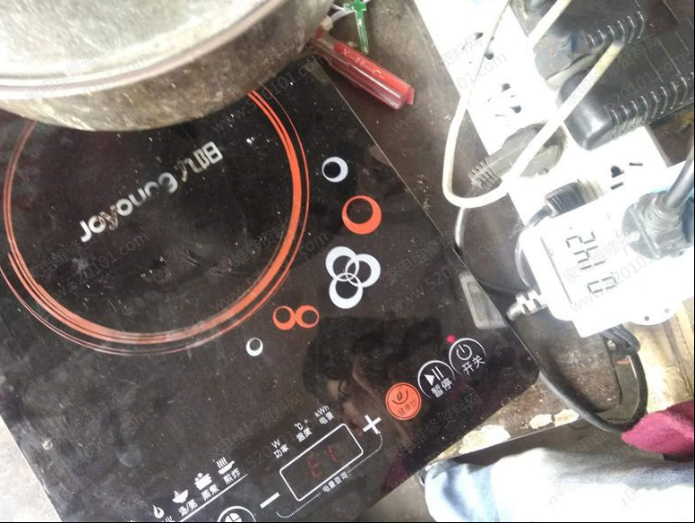

        开机后竟然断续加热,还以为万能模块自己不会装没装好就把万能模块拆下来了。于是想办法想修复原来电源模块;在网上搜索此电源模块看有没有代换的,搜了一下还真的有大师用别的电源模块代换的,请参看《用VIPer12模块去代换OB2226AP的操作过程》一文,就按别的师傅的代换模块方法试了一下,装机开机了放上锅,还是断续加热。

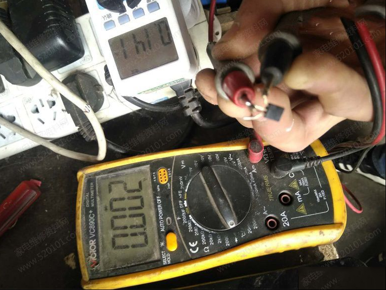

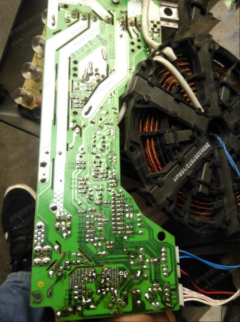

        可见之前用万能模块代换也是正常的,用VIPer12改过代换原来的OB2226AP模块也是可行的,此电路板没有可调电阻,正面原件很少于是将所用电阻断开测量都没问题,反过来测反面贴片电阻阻值也正常;测量二极管也没问题 然后就测量三极管当测到Q501(S8050)已经击穿找同型号的三极管装机试机加热正常电流也正常至此维修结束。特此发文,希望有同行看到后不用再走弯路。
