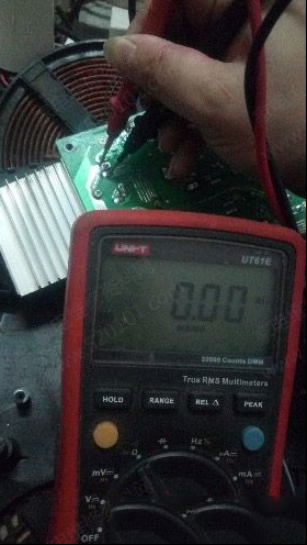

    维修电磁炉多年,今天空下来,和大家聊一聊我关于串接灯泡维修电磁炉的经验,我在维修部的插座上长期串了个100W灯泡,外加直通开关(试机时断开),就是在插座进线的其中一根线剪断它,串接个灯头再拧上个灯泡,不接负载无电流,40W微亮,如果电磁炉是是短路的,一旦插上,灯全亮,确定不短路再开启直通开关正常供电,所以在100W开外可以直接上电的 。所以我在维修电磁炉时,无需顾忌,不管好坏直接上电。
         如果灯亮,说明有短路处,看交流电容是不是5uF(个别),测lGBT,桥,负电源56欧以下1 -- 2w电阻,12α等,一般大的短路就这些了。
         如果灯不亮,面板也不亮;那么测310v左右电压,18v,5V,一般负电源问题。如果灯亮;看显示代码,无代码的按照其他方法检修。

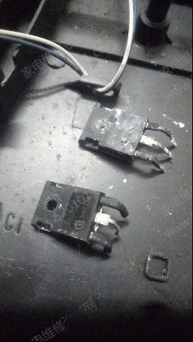

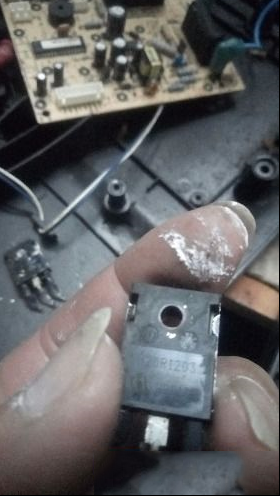

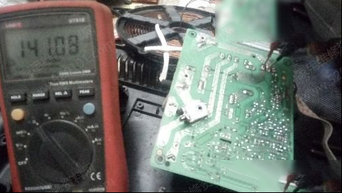

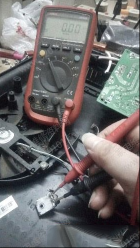

         接下来就分享我最近维修的一个案例:收到其他维修同行的一台电磁炉来说,拿来直接上电,100w灯不亮,炉子无反应,首先怀疑保险,和负电源两种。拆开后果然保险断,先不上保险,把桥和IGBT脚油漆焊掉,好测阻值,测后为0欧,lGBT击穿了,拆掉lGBT后再其EC后还有几K阻值,证明桥也击穿至少一边了,再拆掉桥。换上保险,桥,和lGBT。上电,屏上显示正常,再开机,100W灯一显既灭,证明已百分之九十几正常,合上直通开关再开机,上水后正常烧水。
