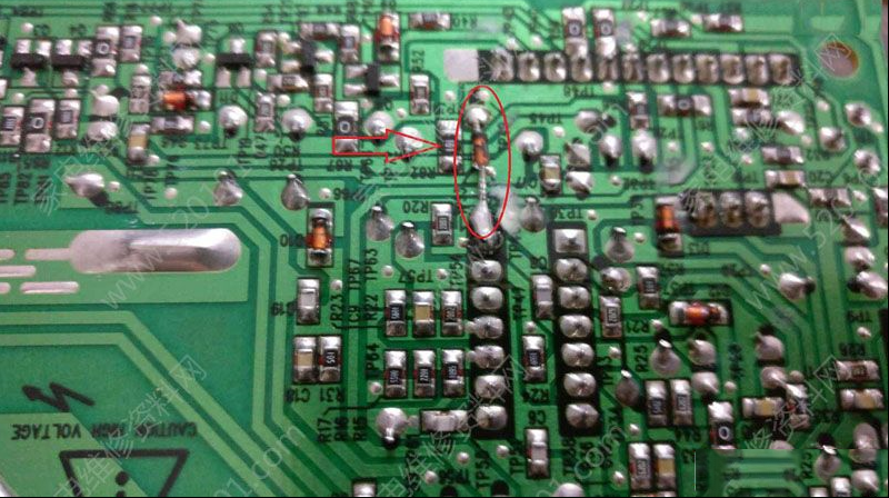

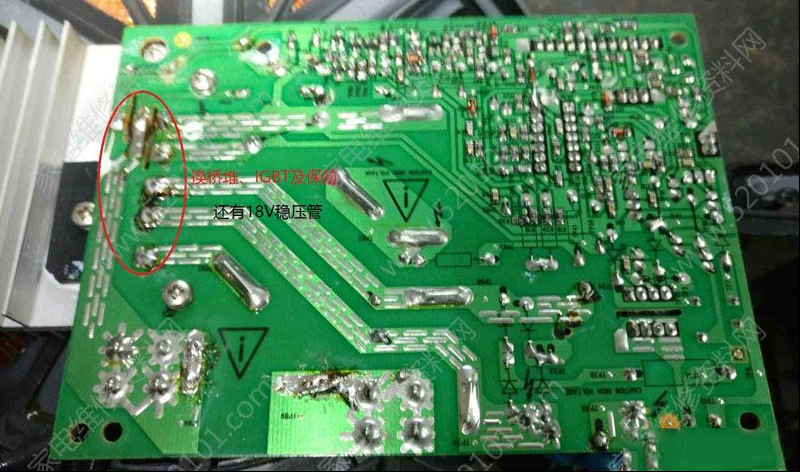

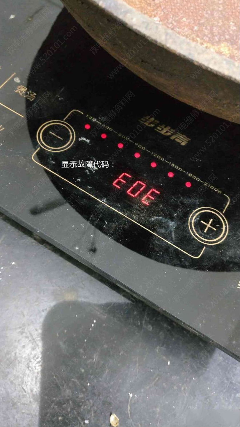

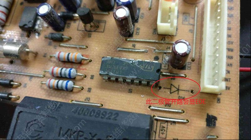

    收到同行送来的故障机壹台步步高C505 2100W电磁炉,故障表现为通电没反应,指示灯不亮,首先拆机,发现保险烧黑烧断,测量门控管及桥堆也烧毁了,IGBT的G极18V稳压管也击穿短路,以上元器件逐一更换后,通电试机,见面板显E0E故障代码,报警不加热。重新拆机在线检测大电阻、二极管,结果当测量LM339的14脚上D14时,断掉了,重新找个4148管装上,试机放锅正常加热烧水,故障修复。
