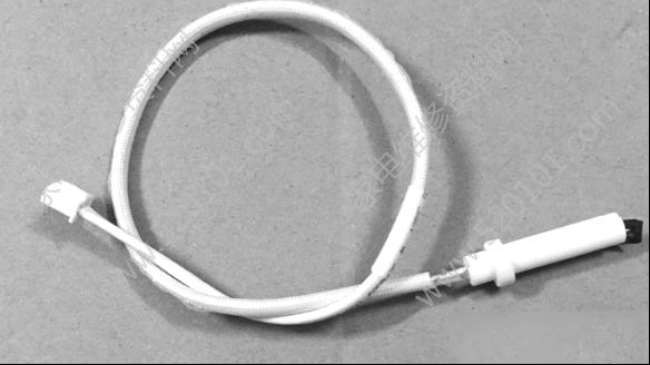

摘要: 收到同行送来的故障机壹台诺洁仕2600W电陶炉,故障表现为不加热,且面板显E3代码,面板提示的代码在网上查询了一下相关资料,说是面板温度过热的问题。拆开电陶炉检查果然是面板温度连线在内部断了(热电偶)。更换了温度 ...
    收到同行送来的故障机壹台诺洁仕2600W电陶炉,故障表现为不加热,且面板显E3代码,面板提示的代码在网上查询了一下相关资料,说是面板温度过热的问题。拆开电陶炉检查果然是面板温度连线在内部断了(热电偶)。更换了温度连线后故障机修到这里,终于修好值得探讨。,试机加热正常。
