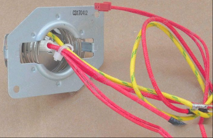

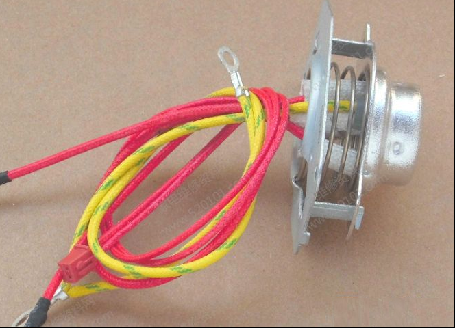

摘要: 收到同行送来的故障机壹台九阳JYF-30FE05电饭煲,故障表现为此电饭煲做饭时米还没有熟就跳了,但是不会出现报警声音,热饭蒸煮功能也不正常,还没有热透就跳了,更换温控压力开关后故障修复。 ...
