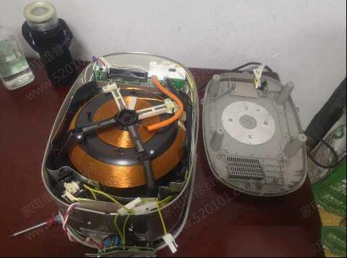

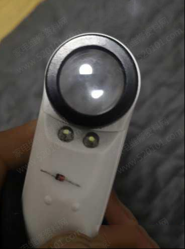

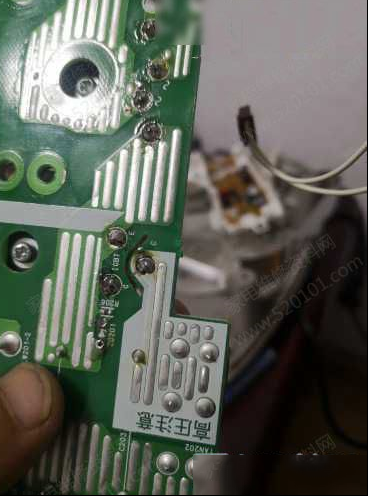

    收到同行送来的故障机壹台日本ZOJIRUSHI/象印IH电饭煲,型号是NP-HBH18C,这款电饭煲是220V供电的,故障表现不通电,拆开电饭煲,首先更换三大件后,开机正常自检,风机转大概十几秒报E06故障代码,经检查是IGBT旁边稳压二极管短路,放大镜看是丝印MJ36B(参数是36伏1瓦的稳压二极管),更换后故障修复。
