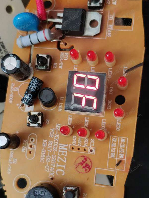

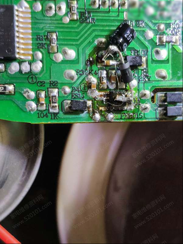

    收到同行送来的故障机壹台小熊DDZ-A25Z1电炖盅,故障表现为不通电,拆开机器检查是电源芯片PN8015烧糊,由于没有备件,于是在我的废板子上面找出一个LNK364DN,因为是风扇电机短路烧坏了控制芯片,芯片是好的,对比两个芯片除了1.2脚有微小差距,其它一样,于是把本板1脚电解电容拆掉,换风扇芯片一脚贴片电容,二脚本板未用,于是把风扇两个取样电阻换过去,这个时候输出电压4.8v,于是把2脚对地取样电阻2K并联一个10K,电源输出稳定5V,二脚上偏置电阻为3.9k。
